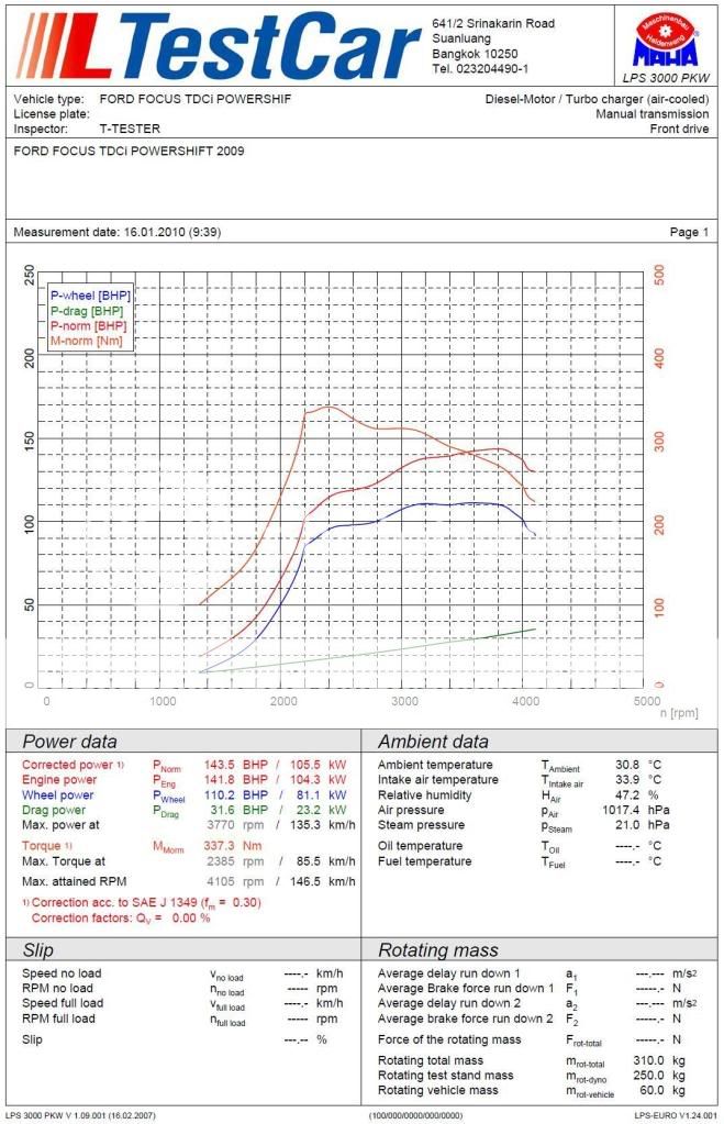

Dyno Test : Ford Focus 2.0 TDCi PowerShift 2009 @ TestCar

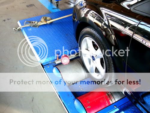

บรรยากาศที่ TestCar ศรีนครินทร์
ประเดิมขึ้นคันแรกของวันเลย
น้องกัส TDCi เครื่องเดิม กรองเดิม เปิดจมูกรับลม
ลูกกลิ้ง Dyno Test ที่ได้ชื่อว่าหินที่สุดในประเทศ
ไมล์ : 13,000km.
-รถเดิม เครื่องเดิม ไม่จูน ไม่พวงกล่อง ไม่รีแมพ
-ระบบกรองเดิม ไอเสียเดิม
+น้ำมันเครื่อง : ELF Excellium Pro 0W-30
+เชื้อเพลิง : Shell V-Power Diesel + Additive
+Stabilizer : Hot inazma ECO
เทสโดยใช้โหมดเกียร์ธรรมดา
เทสแรงม้าสูงสุดที่เกียร์ 4 (ที่มีอัตราทด 0.943)
ผลไดโนเทส
Corrected Power 143.5 แรงม้า
แรงม้าสุทธิจาก Flywheel โดยใช้ค่าอุณหภูมิมาร่วมคำนวน
Engine Power 141.8 แรงม้า
แรงม้าจาก Flywheel โดยไม่ได้ใช้ค่าอุณหภูมิมาร่วมคำนวน
Wheel Power 110.2 แรงม้า
แรงม้าที่ลงล้อจริง
Drag Power 31.6 แรงม้า
แรงม้าที่สูญเสียระหว่างจากเครื่องยนต์ลงล้อ
Max Power at แรงม้าสูงสุดมาที่ 3370 รอบ/นาที ( 135.3 กม./ชม.)
Torque 337.3 นิวตั้นเมตร
แรงบิด
Max Torque at แรงบิดสูงสุดมาที่ 2385 รอบ/นาที ( 85.5 กม./ชม.)
Max attained RPM รอบสูงสุดที่ใช้ในการทดสอบ ที่ 4105 รอบ/นาที ( 146.5 กม./ชม.)

Special
*สเปกโรงงาน
136 แรงม้า @ 4000 รอบ/นาที
แรงบิด 320 นิวตั้นเมตร @ 2000 รอบ/นาที
*เทสได้
143.5 แรงม้า @ 3770 รอบ/นาที
แรงบิด 337.3 นิวตั้นเมตร @ 2385 รอบ/นาที
ผลที่ได้ = มากกว่าสเปกโรงงานทั้งแรงม้า และแรงบิด
แรงม้า + 7.5 แรงม้า
แรงบิด + 12.7 นิวตั้นเมตร
แรงบิด
100 นิวตั้นเมตร ที่ 1300 รอบ/นาที
200 นิวตั้นเมตร ที่ 1900 รอบ/นาที
300 นิวตั้นเมตร ที่ 2150 รอบ/นาที
+ภายในเกียร์ 1 ก็สามารถเรียกแรงบิดออกมาใช้ได้ถึง 330 นิวตั้นเมตร ที่ 2200 รอบ/นาที
+และแรงบิดสูงสุด 337.3นิวตั้นเมตร ก็สามารถเรียกมาได้ตั้งแต่เกียร์ 2 ที่ 2385 รอบ/นาที
-กราฟแรงบิดช่วงที่ลดจนตัดกับกราฟแรงม้าที่ประมาณ 3500 รอบ/นาที ยังมีแรงบิดถึง 280กว่านิวตั้นเมตร
-และในช่วงกำลังตกที่เกิน 4000 รอบ/นาที ก็ยังคงมีแรงบิดให้ใช้ถึงประมาณ 240 นิวตั้นเมตร
ระบบเกียร์แบบ PowerShift มี Drag Power (แรงม้าที่สูญเสียระหว่างเครื่องยนต์ลงล้อ) น้อยกว่าเกียร์ Auto ทั่วไป
แต่ยังคงมากกว่าระบบเกียร์แบบ CVT และ ระบเกียร์ธรรมดา
*ระหว่างอัดขึ้นไดโนเทส ก็ไม่มีควันดำๆเป็นลูกๆออกมาเลยครับ มีเพียงควันเล็กน้อยเพื่อให้รู้ว่าเป็นดีเซลเท่านั้นเอง

ขนาดเกียร์ MT ยังมี Drag Power เสียไปร่วมๆ 40 แรงม้าเชียวเหรอ ?
ผมว่า มันไม่น่าเยอะขนาดนั้นนะ  รถขับล้อหน้าด้วย ไม่ใช่ขับล้อหลัง

"ระบบเกียร์แบบ PowerShift มี Drag Power (แรงม้าที่สูญเสียระหว่างเครื่องยนต์ลงล้อ) น้อยกว่าเกียร์ Auto ทั่วไป
แต่ยังคงมากกว่าระบบเกียร์แบบ CVT และ ระบเกียร์ธรรมดา"<-- ข้อมูลตรงนี้ยืนยันได้ 100% ไหมครับ มีท่านใดพอรู้ ช่วยขยายความลงลึกหน่อยสิครับ
เพราะถ้าตามนั้น เรียงตามลำดับการสูญเสียน้อยสุดไปหามาก หรือไล่จากดีสุดไปแย่สุด ก็คือ
1 MT
2 CVT
3 Dual clutch
4 AT

น่าแปลกใจ  :o
CVT แม้จะช่วยลดการสูญเสียกำลังในระบบก็จริงอยู่ แต่ในเมื่อระบบตัด/ต่อกำลัง ยังใช้ torque converter อยู่ ก็น่าจะยังมีการเสียกำลังไปในระหว่างขับเคลื่อนเยอะอยู่ ต่อให้การสูญเสียกำลังในช่วงเปลี่ยนเกียร์เกิดขึ้นน้อยก็เถอะ
ระบบคลัทช์คู่ ยังคงมีระบบส่งกำลังคล้ายเกียร์ธรรมดา ถึงจะไม่เหมือนเกียร์ธรรมดาเป๊ะ แต่ในช่วงที่มีการรีดกำลังสูงสุด น่าจะสูญเสียกำลังในระบบน้อยกว่า CVT อยู่ดี เพราะยังใช้แผ่นคลัทช์จับกันอยู่
งงดีครับ กับผลทดสอบ

ผมก็สงสัยเหมือนคุณ Valkilrey และคุณ Lookkaew ครับ
ในความคิดผม AMT ไม่ว่าจะเป็นแบบ Dual Clutch หรือ Single Clutch เช่น Selespeed ก็น่าจะมีการสูญเสียน้อยกว่า CVT
แล้วยิ่งถ้าเป็น Dual Clutch แบบที่ใช้ Dry-Clutch น่าจะไปเทียบกับ MT ได้เลย แต่ถึงเป็น Wet Multiple Clutch แบบใน Focus ก็ไม่น่าจะแย่กว่า CVT
