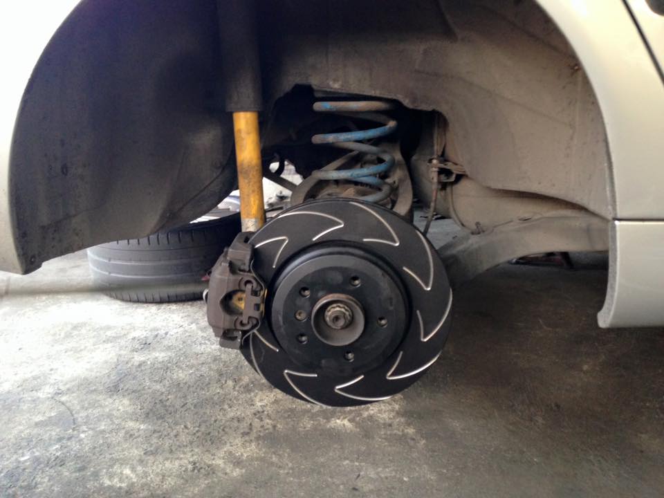

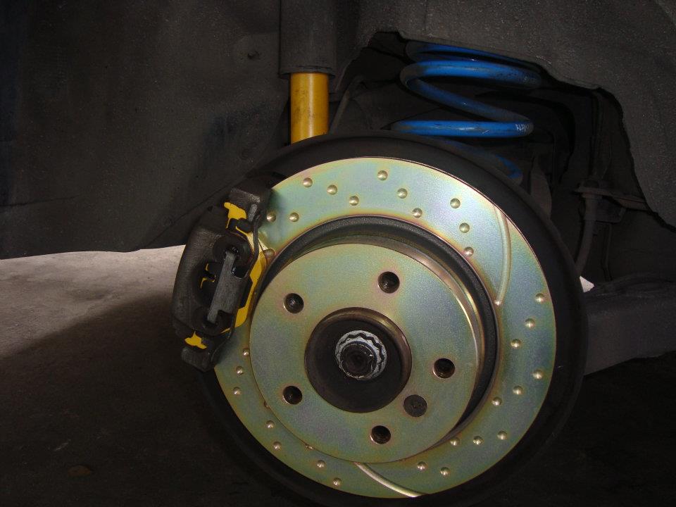

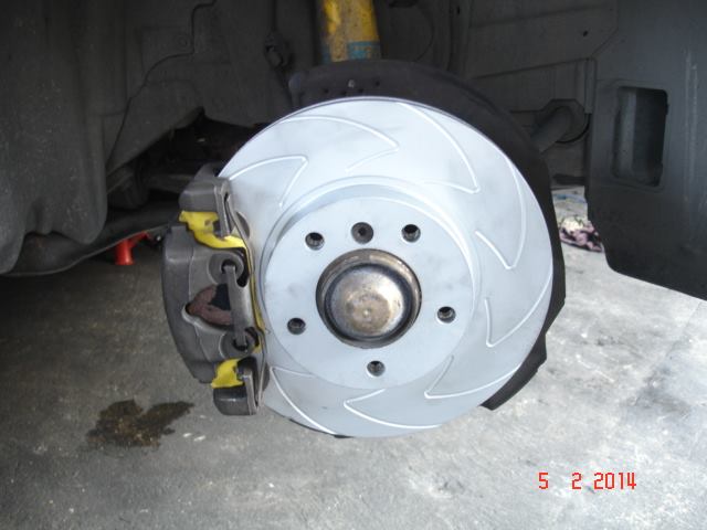

ถ้าอยากลอง EBC แนะนำให้ใช้จานของเขาด้วยนะครับ เพราะ ผ้าของเขาจะกินจานมาก ขนาดใช้จานของเขาเอง ผ้าปีละชุด จานประมาณ 2 ปีชุด
เท่าที่ผมใช้ของ EBC มาประมาณ 5 ปี เรื่องเบรคเขาไว้ใจได้อยู่มาติดตรงหมดเร็วนี่ละครับ แต่อาจจะเพราะรถผมวิ่งเยอะด้วยละครับเลยทำให้หมดเร็วกว่าคนอื่นเขา ตอนนี้ผมเองก็ไม่ไหวเหมือนกัน 555 รอบนี้เลยลองสั่งแบบทั่วไปมาใช้บ้างเหมือนกัน
อันนี้ชุดแรกที่เริ่มใช้ เมื่อ 5 ปีที่แล้วเป็น จานรุ่น GD ผ้าสีเขียว
ต่อมาเป็นจาน GD ผ้าสีเหลือง
จานชุดที่สองเป็น จานรุ่น BSD ผ้าสีเหลือง
ต่อมาได้เอาเบรคของรุ่น 3000 cc ที่ขนาดปั๊มกับจานใหญ่กว่าของเดิมมาใส่ เป็นชุดที่ 3 ใช้จานรุ่น BDS กับผ้าสีเหลือง

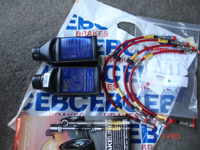

ส่วนอันนี้เป็นสายเบรค น้ำมันเบรค ที่ผมใช้
โดยรวมการอัพเกรดเบรคแบบนี้ ก็ใช้งานได้ดีเหมือนกันครับ เท่าที่ผมใช้มาก็ยังไม่เจอปัญหาเบรคไม่อยู่ หรือ ไหม้ อะไรนะครับ
