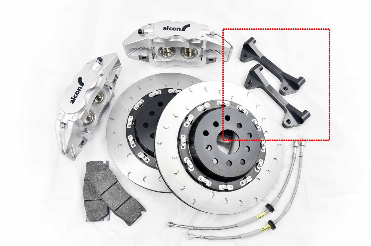

ปกติจะใช้การทำอแดปเตอร์จากเหล็กหรืออลูมิเนียมเพื่อให้คาลิเปอร์ใหม่ยึดเข้ากับจุดยึดคาลิเปอร์เดิมบนคอม้า
แบบนี้ทำกันเป็นปกติ แค่ดูให้ขนาดอแดปเตอร์ไม่บางกว่าหูยึดคาลิเปอร์เดิมบนคอม้าก็ใช้ได้ ที่เหลือก็พวกรายละเอียดความเที่ยงตรงว่าคาลิเปอร์จับกลางจานเบรคมั้ยระยะห่างจานเบรคกับท้องคาลิเปอร์เท่ากันมั้ย

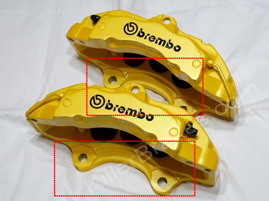

อีกกรณีจะเป็นการที่ขาคาลิเปอร์ใหม่ชิดจุดยึดคาลิเปิร์เดิมจนทำอแดปเตอร์ไม่ได้ ส่วนมากเกิดจากจานเล็กไป หมวกจานตื้นหรือลึกไป ไม่ว่าจะวางเยื้องยังไงก็ติด
บางครั้งช่างจะเล่นง่ายด้วยการตัดแต่งขาคาลิเปอร์เบรค หรือหนักถึงตัดแต่งคอม้าให้ยึดคาลิเปอร์ได้
ซึ่งอันนี้ผมมองว่าอันตราย เพราะบางครั้งเราไม่รู้ว่าความแข็งแรงมันเหลือแค่ไหน
 นี่ยังไม่นับการเจียผ่าท้องคาลิเปอร์ให้คาบจานที่ใหญ่เกินความโค้งของท้องคาลิเปอร์อีกนะ โดยมากเจอในคาลิเปอร์uz กับคาเยน17z
บางทีผ่าซะเยอะน่ากลัวมาก

ส่วนการดัดแปลงลักษณะนี้ การออกแบบขาก็จะขึ้นกับร้าน บางร้านก็จัดชุดสำเร็จมา บางร้านก็ออกแบบแล้วส่งโรงกลึงเอง เป็นแบบเฉพาะร้าน ซึ่งแต่ละแบบแต่ละรุ่นหน้าตาก็จะไม่เหมือนกันขึ้นอยู่กับว่า ใส่กับเบรครุ่นไหน รถอะไร

แบบแรก แบบชุดคิดมาตรงรุ่น ปั๊มรุ่นเดียวกัน แต่ทำมาไว้สำหรับรถหลายๆรุ่น โรงงาน เขาก็จะทำขาไว้เฉพาะรุ่นเอาไว้ให้ ตัวปั๊มเขามีรูให้สำหรับ ขา ประเภทนี้ไว้ จะเอาไปใส่รถรุ่นไหน ก็เอาขารุ่นนั้นไปใส่
แบบสอง เอาเบรคที่อยู่ในรถ ที่เป็นเบรคติดรถมาให้จากโรงงาน มาทำ แบบนี้โรงงานรถเขาจะจ้างโรงงานเบรคทำมาให้เขา ขา จะเป็นแบบยึดติดตายตัวเอาออก เขาก็จะทำขาต่อเพื่อให้ยึดติดได้ขึ้นมา หรือ บางทีเขาก็ตัดขาส่วนนี้ออกแล้วเจาะรูเพื่อจะทำขาในแบบแรกเข้าไป

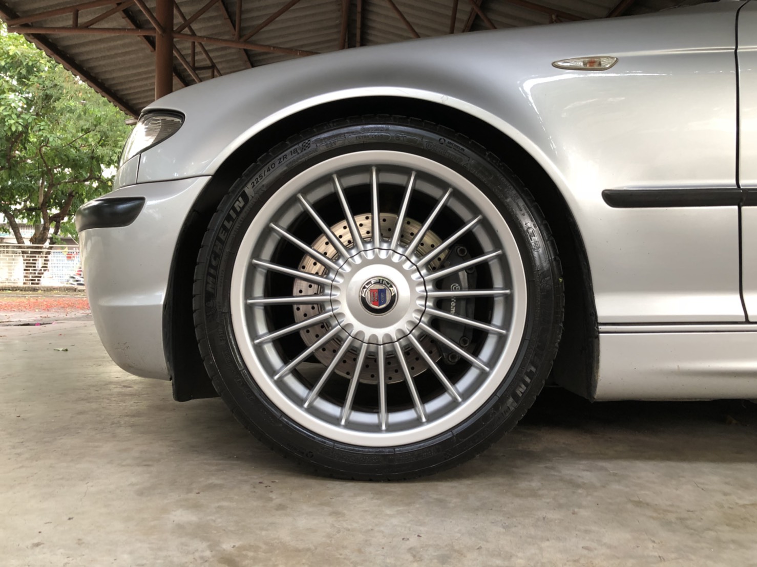

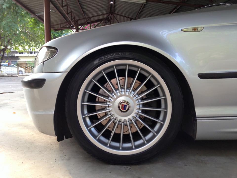

ผมเคยได้เบรคตรงรุ่นมา เป็นขนาด 36/40 มม จานขนาด 320x28 ที่เขาทำออกมาสำหรับรถที่ใช้ลูกสูบเบรคขนาด 54 มม จาน 286x22 แต่ของผมเปลี่ยนเบรคไปเป็น 57 มม จานขนาด 325x25 แล้ว คิดพื้นที่แล้วมันน้อยกว่าผมเลยจะลองขยายขนาดจานเบรคดู ร้านเบรค หลายร้านเขาก็จะบอกว่า เป็นไปได้ยังไงเบรค ลูกสูบเดียว จะมาดีกว่าเบรค 4 pot ได้อย่างไร
จนลงท้ายไปหาอาจารย์ผม ว่าจะถามเรื่องขยายขนาดจานให้ใหญ่ขึ้น เจออาจารย์ผมบอก ถอดออกเถอะทำไปก็เปลืองเงิน เลยต้องถอดเก็บเข้ากล่องไปแทนละครับ 555
อันนี้จะเป็นตัวที่ว่า 4 pot ตรงรุ่น
อันนี้จะเป็นเบรคที่ว่าผมอัพขนาดมาก่อนแล้ว

1. ยกคอม้า ไปแปลง ตัด หรือ เชื่อม ให้เข้าพอดีกับปั้มเบรค แบบนี้สมัยก่อนทำกัน แต่สมัยนี้ไม่มีคนทำแล้ว(มั้ง) เพราะมันยาก ต้องถอด ต้องแบก และ พอแปลงไปแล้ว มันกลับมาใช้ของเดิมไม่ได้แล้ว เสียแล้วเสียเลย
2. ยกปั้มคาลิเปอร์เบรค ไปแปลง ให้ตรงกับ ที่ยึดปั้มเดิม บางคนมีการเจาะรูใหม่ บางร้านทำปั้มธรรมดาเป็น radial mount แต่ความแข็งแรง ทดทาน ทนแรงบิด น้อยลงมาก เห็นน้อยแล้วนะ แต่ก็ยังเห็นอยู่
3. ตัดหรือกลึงขาดยึดตัวกลาง อาจจะเรียกว่า adapter ก็ได้ มีทั้งเป็นเหล็ก และ อลู แบบนี้ดีกว่า เพราะไม่ทำลายทั้งคอหม้าเดิม และ ปั้มคาลิเปอร์เบรคด้วย อยากกลับมาใช้ของเดิม แค่ถอดเปลี่ยน ใส่จายขยายได้หลาย size เพียงแค่เปลี่ยน adapter ก็พอ ปัจจุบัน ร้อยละ 90 น่าจะทำแบบนี้หมดแล้ว
