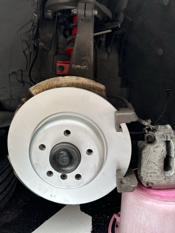

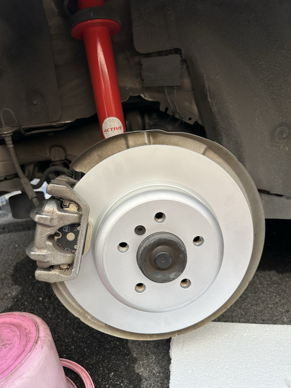

วันนี้มารีวิวเปลียนจานเบรค และผ้าเบรคเอง
จากกระทู้ก่อนหน้าที่ถามเรื่องจานหน้า หลัง ไม่เหมือนกัน

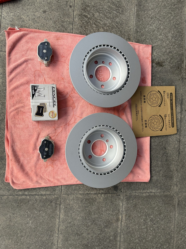

พอตัดสินใจเปลี่ยน    Dixcel thai ดันไม่มีสต๊อกทั้งผ้าและจาน ต้องสั่งใช้เวลาประมาณ2เดือน
เลยหาสั่งจากนอกมาเองเลย  ได้ราคามาถูกกว่า Dixcel thai พอสมควร
จึงสั่งทั้งจานหน้าหลัง และผ้าหน้าหลังมาเปลี่ยนทีเดียวไปเลย   ของถึงไทยประมาณ10กว่าวัน
พอของมาถึง จะหาอู่รับเปลี่ยน  อู่ส่วนใหญ่ไม่รับเอาของไปเอง
หรือบางอู่ก็คิดราคา3000-4000พันเลย และไม่มีการรับล้างทำความสะอาดใหญ่ (ส่วนใหญ่มีแค่ขัดเป่าฝุ่นเท่านั้น)

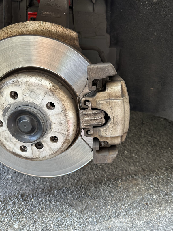

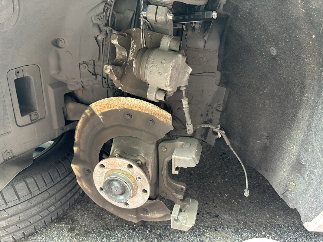

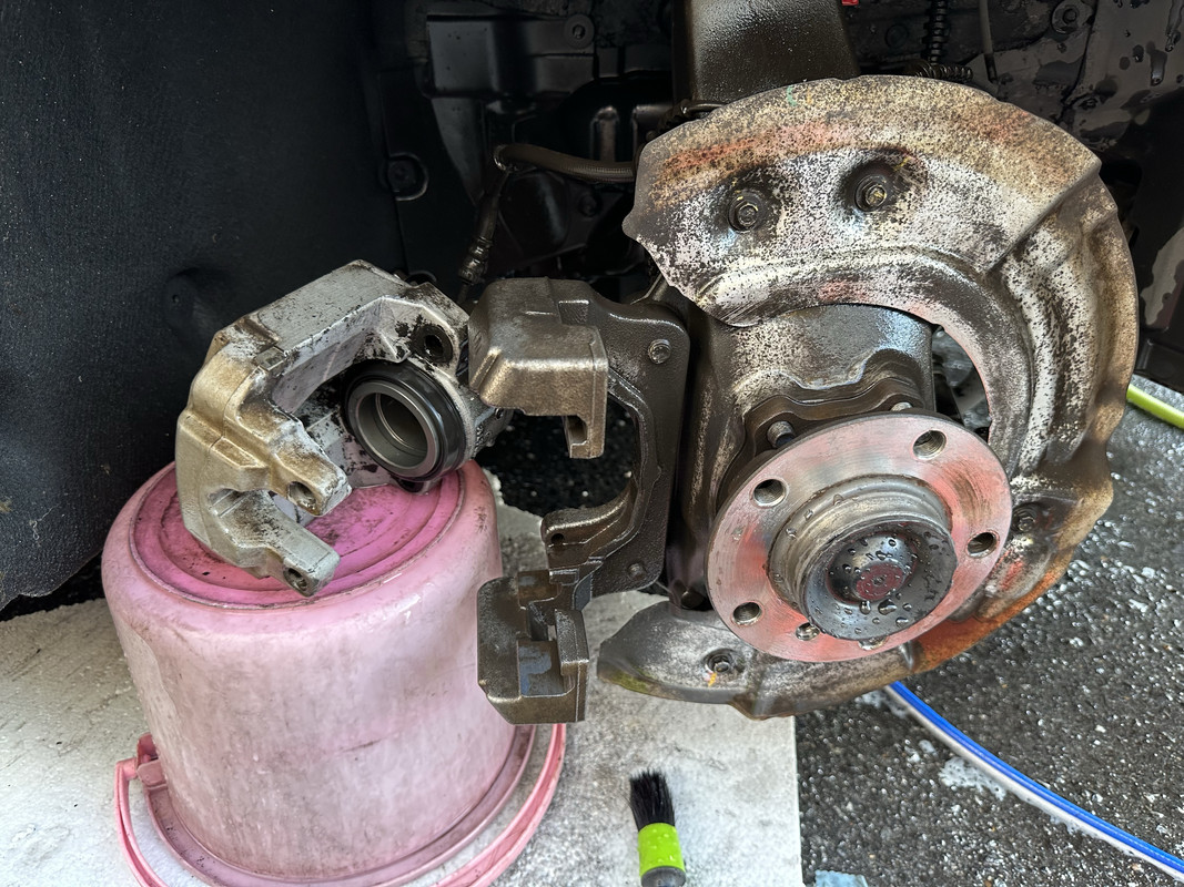

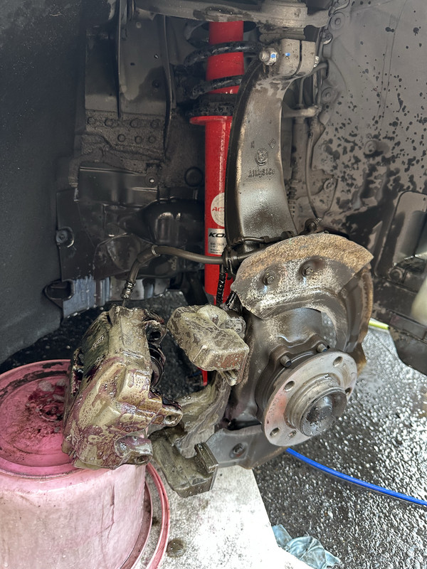

เนื่องจากตอนเปลี่ยนโช๊ค เห็นสภาพปั้มเบรคคือฝุ่นผงเบรคเกาะเต็มเลย คราบดำมาก

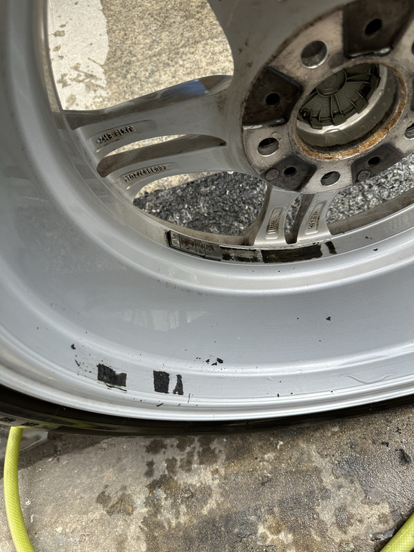

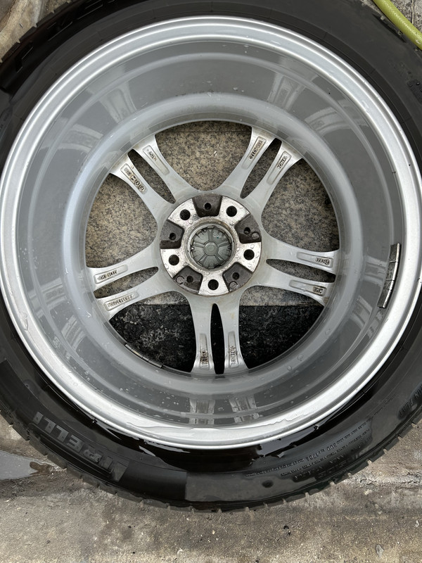

บวกกับอยากล้างล้อแม็กข้างในก็คราบดำมาก และมีแทปกาวแผ่นถ่วงล้อเก่าที่ติดคาไว้หลายจุดอยากเอาออกด้วย
ซึ่งพวกนี้อู่ก็ไม่รับทำ  คาร์แคร์ก็ไม่รับทำ
เลยลงมือทำเองที่เดียวไปเลย เพราะว่าเครื่องมือส่วนใหญ่มีอยู่แล้ว ซื้อเพิ่มแค่ประแจปอนด์
ขั้นตอนการเปลี่ยนก็หาจากYoutube
การเปลี่ยนเองนั้นต้องระมัดระวังเรื่องความปลอดภัยนิดนึง ผมใช้แม่แรง2ตัวต่อจุดค้ำไว้
และระวังเรื่องน้ำมันเบรคล้นตอนดันลูกสูบเบรคคืนกลับ
รูปถ่ายไม่เยอะนะครับ พอดีเปลี่ยนคนเดียว ตอนเปลี่ยนมือดำมาก ไม่สะดวกถ่ายรูป
