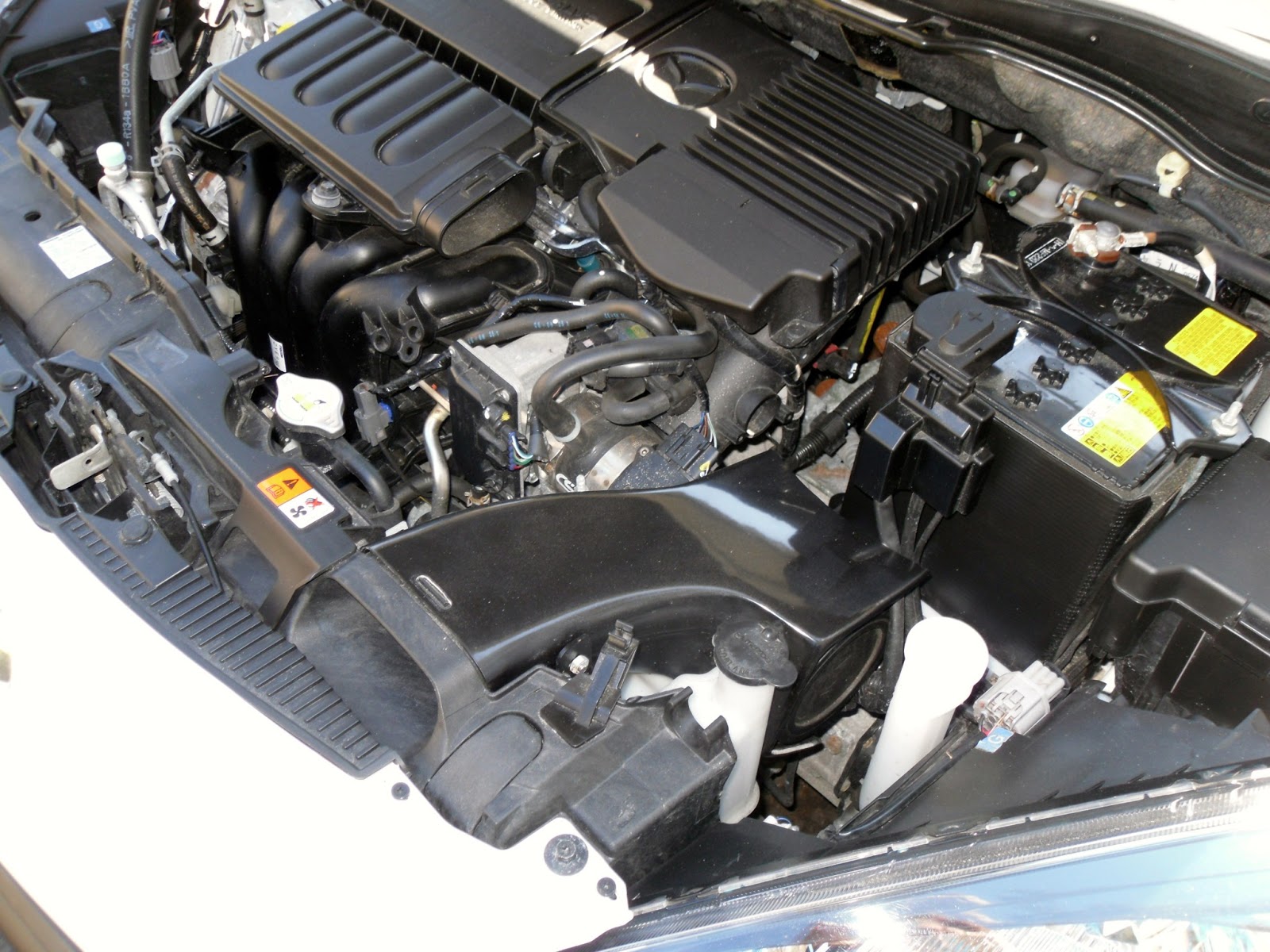

ของผมก็เป็นกรองเปลือยเหมือนกัน ยี่ห้อ green มีกระเปาะแบบในรูปบน (ในรูปเป็น vios ส่วนรถผมเป็น mazda2 หารูปไม่ได้)
แต่ต่างกันที่ปากกรองไม่ได้หันออกมาหน้ารถ
ผมกำลังคิดว่าถ้าผมใส่ airduct ของ Corksport สีดำแบบในรูปล่าง มันน่าจะเย็นลง แต่เย็นลงกี่องศาก็ไม่รู้ครับ
ถ้าลดลงสิบกว่าองศาเหมือนวิ่งกลางคืน รับรองว่าลื่นขึ้นแน่ ๆ ครับ
อยากถามว่า 59 ร้อนไปไหม?
ของเพื่อน ๆ ที่ติดกรองเปลือย หรือกรองเดิม แต่เล่น APP Torque ได้ IAT สูงสุดช่วงกลางวันที่เท่าไหร่ครับ?

แต่ถ้าแบบกล่องพลาสติกดำแบบรูปล่าง อันนั้นน่าจะกวักลมเข้าเต็ม ๆ
ปัจจุบันปากกรองหันเข้าข้างรถ ทางหลังโคมไฟหน้าอยู่
ผมพยายามทำใจว่า เอาน่า ลมเย็นเข้าจากทางโคมไฟหน้าก็คงมีแหละ
ก็เลยตัดสินใจยังไม่ซื้อกล่องลมที่ว่าครับ อีกอย่างนึงคือราคา เฉพาะไอ้กล่องนั่นตั้ง 4 พันกว่าบาทแน่ะครับ
