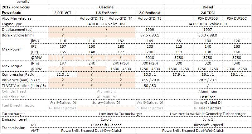

1 PS = 0.735 kW = 0.986 hp
บางทีพวกข้อมูลแรงม้ารถยนต์ ที่แจ้งทั่วไปเช่นในหนังสือ หรืออินเตอร์เนท
BHP อาจไม่ได้หมายถึง Brake horse power นะครับ
แต่ย่อมาจาก British horsepower
หน่วยที่นิยมใช้ในเยอรมันจะเหมือนกับญี่ปุ่น คือ PS ย่อมาจากภาษาเยอรมัน Pferd (Horse) Starke (power)
เข้าใจว่า British horsepower มีใช้แค่ในอังกฤษ
รถรุ่นเดียวกัน แต่ BHP อังกฤษแจ้งแรงม้าน้อยกว่า PS
ตามการคูณเปลี่ยนหน่วยครับ
เพราะงั้น หนังสือหัวนอกต่างๆที่เป็นของอังกฤษ EVO ,Car ฯลฯ แจ้งเป็น BHP ครับ พวก Autobild เป็นม้า PS
ถ้าเห็นรถรุ่นเดียวกันแต่ Autobild แจ้งแรงม้ามากว่านิดหน่อย ก็ไม่ต้องแปลกใจ
ยกตัวอย่างรถสักรุ่นเช่น Civic Mugen RR ญี่ปุ่นจะแจ้งเป็น 240 PS
แต่ถ้ามาอยู่ในหนังสืออังกฤษ เอาหนังสือหัวนอก ที่มีมาตรฐานหน่อยเช่น EVO (เล่มนี้เค้าบอกไว้ชัดเจนว่าหน่วย BHP)
จะเป็น 240 x 0.986 = 237 แรงม้า BHP
