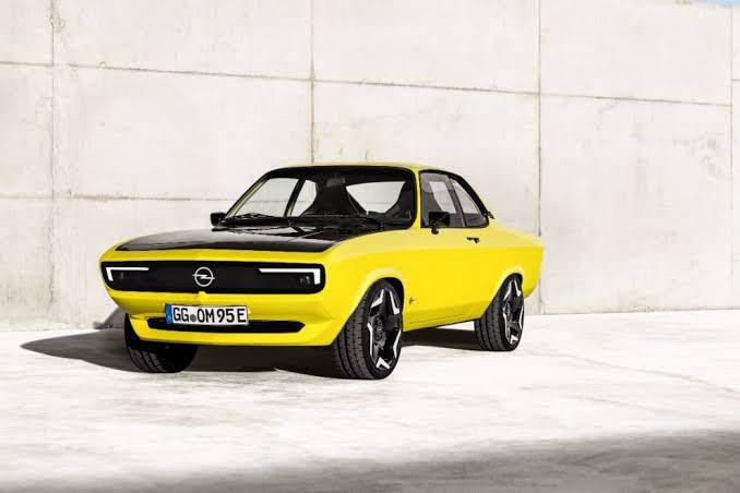

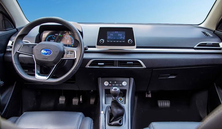

เท่าที่ผมสังเกตมา รถยนต์ไฟฟ้าบางรุ่นเริ่มมีเกียร์ Manual แล้ว ส่วนใหญ่น่าจะเป็น 4-5 สปีด
BYD e3 ในเวอร์ชั่นรถยนต์ฝึกขับรถ ก็มีเกียร์ Manual 5 สปีด

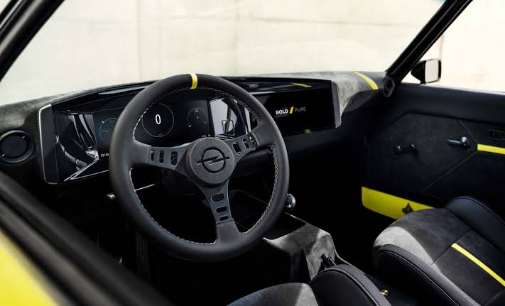

และ Opel Manta ที่ดัดแปลงจากเครื่องยนต์มาเป็นขุมพลังไฟฟ้า EV 100% ก็มีเกียร์ Manual เช่นกัน แต่เป็นเกียร์ 4 สปีด
Opel Manta GSe ElektroMOD
แต่รู้ว่า Opel Manta GSe รุ่นนี้ พอขึ้นเกียร์ 4 กลายเป็นเกียร์ Auto
ทุกท่านคิดอย่างไรกับรถยนต์ไฟฟ้าที่มีเกียร์ Manual และ สายซิ่งจะถูกใจรถยนต์ไฟฟ้าที่มีเกียร์ Manual มากหรือน้อย

ของ BYD เป็นการจำลองให้เหมือนเกียร์ธรรมดาครับ เช่นถ้าไม่เหยียบครัชก็เข้าเกียร์ไม่ได้ รถจะไม่ออกตัวถ้าไม่ปล่อยครัช หรือปล่อยครัชเร็วไปรถจะไม่ไปเหมือนๆกับเครื่องดับในรถน้ำมันน่ะครับ
ที่เค้าทำแบบนี้เพราะว่าเจ้าคันนี้เอาไว้ใช้เป็นรถฝึกขับในโรงเรียนสอนขับรถ ที่เมืองจีนใบขับขี่มีสองแบบ คือใบขับขี่รถเกียร์ธรรมดาและใบขับขี่รถเกียร์อัตโนมัติ ใครที่สอบแบบเกียร์อัตโนมัติจะไม่สามารถเอามาใช้ขับรถเกียร์ธรรมดาได้ครับ
