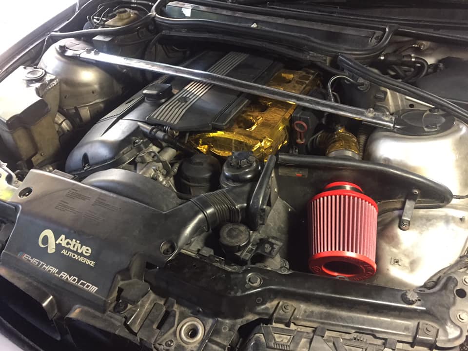

รถผมมีทั้ง ค้ำโช้ค M package กับ กันโคลงของแต่ง หน้า 27 หลัง 21 มม ที่เป็นของแต่งตรงรุ่นของเขาอยู่ ก็ไม่รู้สึกว่าเป็นปัญหาอะไรนะครับ ก็ใช้งานได้เป็นปกติอยู่ครับ
