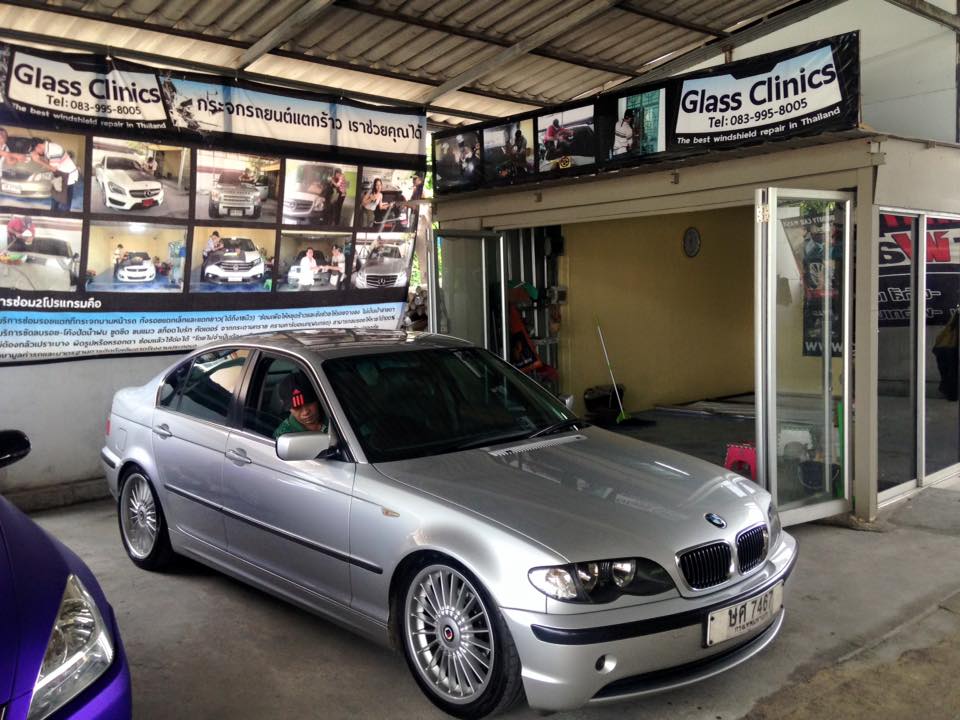

ผมเคยซ่อมร้านแถว กัลปพฤกษ์ ชื่อ กลาสคลินิค ก็เข้าท่าดีอยู่ครับ
ร้านเขาเคยแนะนำผมว่าถ้ามีแผลใหม่ ให้เอาสกอตเทปใสหน้ากว้างๆปิดแผลไว้หน่อย กันรอยมันวิ่งเพิ่ม ยังไงก็ลองโทรถามกับร้านเขาดูก่อนครับว่าต้องแบบไหน

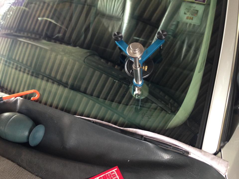

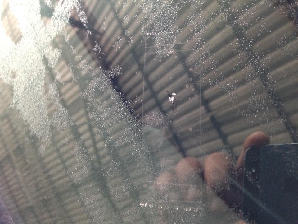

แนะนำแบบนี้ คนจะซ่อมเขาก็จะกลัวกันหมดนะครับ เรื่อง ร้าวต่อ อันนี้จริงครับ แต่หมายถึงว่า ถ้าปล่อยไว้ทิ้งไว้ไม่มีการซ่อมแซมเลย ร้าวต่อทั้งบานจริงครับ
แต่ถ้ามีการซ่อมแซมก่อนที่แผลมันจะวิ่งมันก็ใช้ได้ครับ ของผมซ่อมมา 7-8 ปีแล้ว ก็ไม่ได้มีปัญหาอะไร แผลก็ไม่ได้มีการแตกออกใหม่อะไร อาจจะมีกินใบปัดน้ำฝนบ้าง จากรอยที่ซ่อมบ้าง ก็ไม่ได้หนักหนาอะไรครับ ยังไงใบปัดน้ำฝนก็เปลี่ยนกันอยู่บ่อยๆอยู่แล้ว
ส่วนถ้ามีประกัน จะเคลมประกันเปลี่ยนใหม่ อันนี้มันดีอยู่แล้ว แต่ถ้าถามว่าซ่อมได้ไหม ถ้ารอยมันไม่เยอะ และก่อนทำมีการเอาสกอตเทปปิดปากแผลก่อน ก็จะซ่อมได้ครับ
แต่ทั้งนี้ก็ขึ้นอยู่กับแผลด้วยนะครับ บางแผลก็ซ่อมได้ บางแผลก็ไม่ได้ต้องเปลี่ยนเหมือนกันครับ
ใช่ครับ ร้านซ่อม เขาก็จะซ่อมแบบนี้กันทั้งนั้น
บางร้านที่เขาดีๆ หน่อย เขาจะแจ้งก่อนครับ ว่าซ่อมได้ หรือไม่ได้ (ไม่ใช่ซ่อมหมด)
ผมเคยเห็นบางร้าน เขาก็บอกว่า แผลแบบนี้ ซ่อมได้ แต่ยึดอายุได้ระยะนึง ใช้ไปก่อน ค่อยเปลี่ยนก็ได้ โอเคร้าวต่อน้อย อะไรแบบนี้
บางคน แค่ 1-3 วัน ยังไม่ทันไปซ่อม มันก็ร้าวต่อแล้ว แผลแบบนี้ ซ่อมก็ไม่อยู่ครับ
ใช่ครับร้านดีๆเขาจะบอกกันก่อนอยู่แล้ว ช่างเขาจะดูแผลก่อน ถ้ามันวิ่งแล้วส่วนมากก็จะไม่รับซ่อมกัน แต่ถ้าแผลที่ซ่อมได้ ก็จะไม่เป็นไรต่อครับแบบแผลของรถผมที่ลงให้ดู ใช้มาก็หลายปีแล้วก็ไม่เป็นอะไรครับ
อีกอย่างที่ผมยังแนะนำเรื่องซ่อมอยู่ เพราะเห็นว่า เป็นรอยหินดีดเม็ดเล็ก น่าจะยังพอซ่อมได้อยู่ครับ
