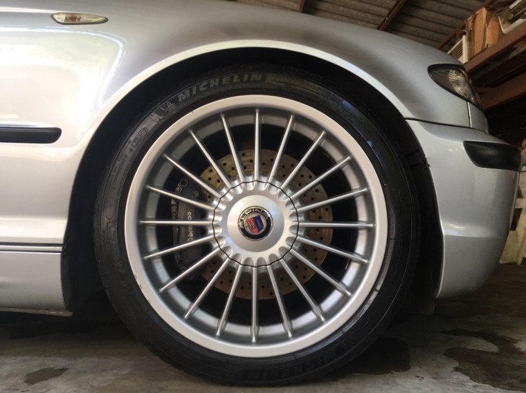

« ตอบกลับ #14 เมื่อ: กันยายน 03, 2022, 05:31:06 »
ล้อเดิมผม หน้า 7 et 47 เปลี่ยนมาเป็น หน้า 8 et 47 ไม่รู้สึกอะไรครับ แต่พอตัวที่เป็น หน้า 8 et 47 เอามารองสเปเซอร์ ให้หลบเบรคไป 10 มิล รู้สึกว่าหน้าไวคุมยากขึ้นครับ
ส่วนการภาระให้ช่วงล่าง ต้องซ่อมเร็วขึ้นไหม ส่วนตัวผมไม่ค่อยเห็นความแตกต่างนะครับ เรื่อง ออฟเซทล้อ ส่วนมากที่เห็นจะมาเน้นกันไปในทางจะติดไม่ติดซุ้มกันมากกว่าครับ
อย่างรถของผม ล้อขอบ 18 หน้า 8 et 47 ยาง 225/40/18 หลัง 9 et 48 ยาง 255/35/18 มีสปริงโหลด eibach prokit (เตี้ยไม่มาก) ของผมนั่งไปต่างจังหวัดกัน 4 คน ไม่ติดครับ
แต่เรื่อง ออฟเซท จะเกี่ยวกับการขับขี่ขนาดไหน อันนี้ก็รู้ไม่ถึงเขาเหมือนกันครับ

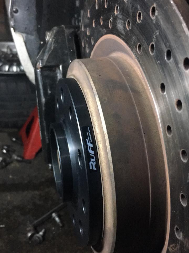

หน้าไวคุมยากขึ้นคือเฉพาะตอนเลี้ยวใช่ไหมครับ แต่ถ้าทางตรงปล่อยพวงมาลัยก็ไม่ได้ส่ายอะไรใช่ไหมครับ
ทางตรงเวลาเจอลอนถนนละครับ แต่เวลาถนนเรียบๆก็จะไม่รู้สึกอะไรครับ
รูปเพิ่มตอนที่รองสเปเซอร์ 10 มิลเพื่อหลบเบรคครับ
