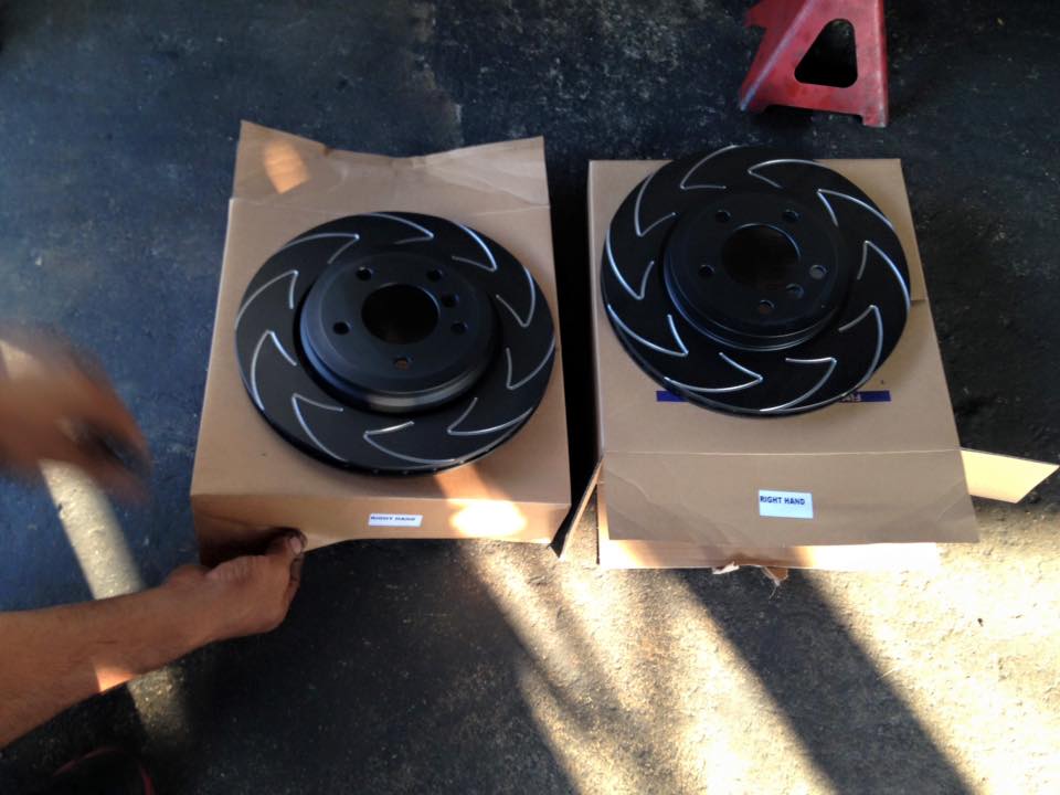

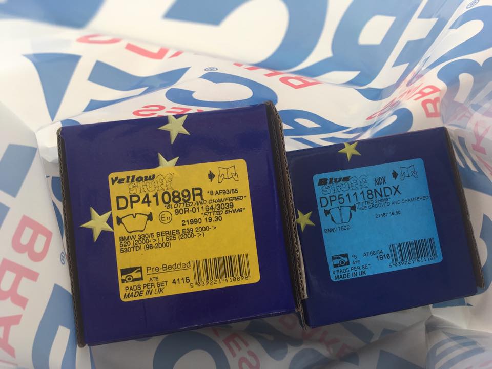

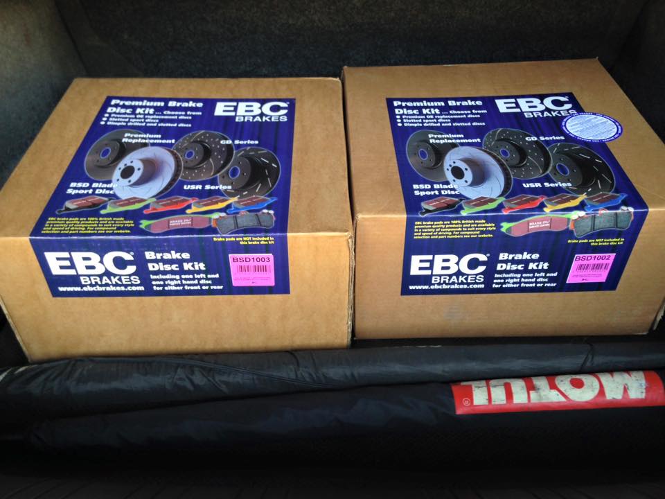

สวัสดีครับพี่ๆ
พอดีรถผม เพิ่งซื้อจาน EBC + ผ้า EBC สเปกเดิม ใส่กับคาลิปเปอร์1พอร์ต ใส่ได้ไม่ถึง50กม แต่บังเอิญไปถอยคาลิปเปอร์4พอร์ตมาครับ ของมายกชุดเลย คาดว่าจะได้ถอดเก็บจาน+ผ้า EBC ที่เพิ่งใส่มา
เลยอยากทราบเทคนิค ว่าผมควรเก็บยังไงให้ได้อยู่นานๆครับ เผื่อวันนึงถอดเปลี่ยนคืนของเดิมครับ
ขอบคุณมากๆครับผม

ผมเก็บปกติเลย ใส่กล่อง วางในห้องเก็บของ ผ่านไปหลายปี มันก็ปกตินะครับ
ยิ่งจาน ยิ่งไม่มีอะไรเลย
ส่วนผ้า ก็ดูหน่อยว่า ชั้นกาวมันร่อนหลุดไหม ก่อนใช้น่ะครับ บางทีมันก็เสื่อมลงตามอายุ

เก็บในร่มปกติละครับ ebc เก่าๆผมก็เก็บไว้แบบนั้นละครับ ปกติ ebc จานเขาจะมีกล่องใส่แยกซ้ายขวามาให้ ถ้ายังอยู่ก็เก็บใส่กล่องไว้แบบเดิมละครับ

ที่บ้านใส่ตู้เอกสารเหล็ก เก็บไว้ครับ
ระวังชื้นเท่านั้นเอง

ระวังเรื่องการเก็บ
ผมเคยเก็บผ้าเบรคแล้วชื้น กล่องกระดาษโดนละอองฝน
ผ้าเบรคหมดสภาพเลยเอามาลองถูกับกระดาษทราย เรียบร้อย  ยุ่ยเหมือนกระดาษ

ผ้าเบรก คงเก็บใส่ถุง ถ้าจานเบรกคงทาพวก WD40 หรือ sonex ก่อนโยนห่อใส่ถุงครับ สำหรับผม
