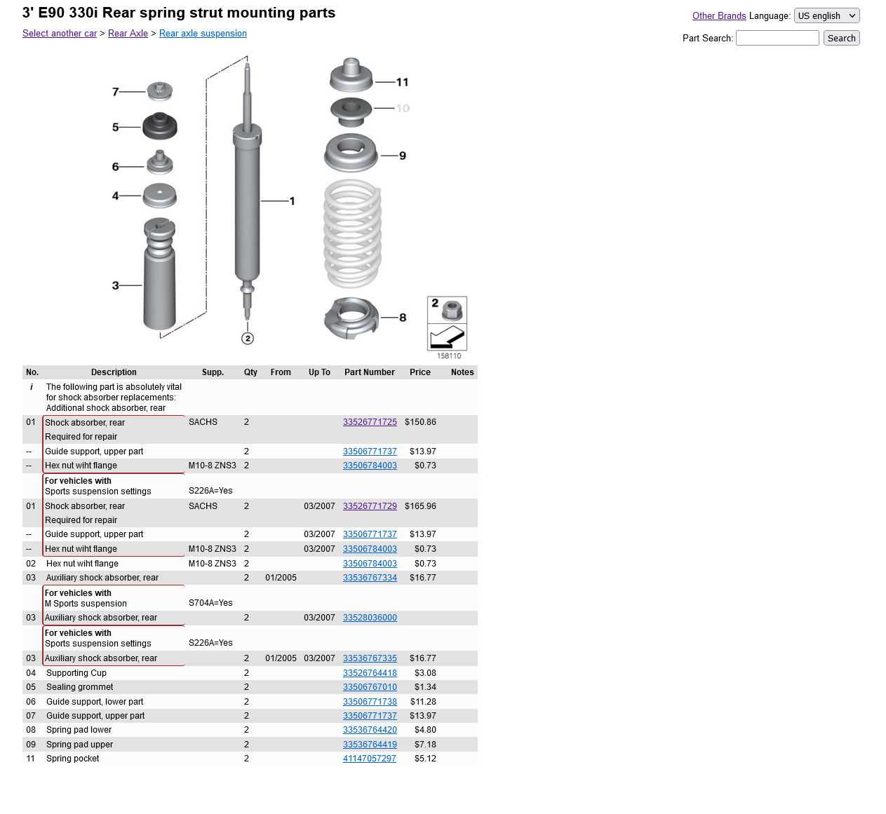

เพิ่มเติมนะครับ โช้คอัพ ผมไปลองกดดูใน realoem มาของ e90  ตัวโช้ค m sport กับ ตัวธรรมดา โช้คจะคนละเบอร์กันครับ
ขอบคุณมากเลยครับ ผมก็ใช้ realoem เวลาหาอะไหล่เหมือนกันครับ แล้วค่อยไปถามราคาศูนย์ เพราะชอบเบิกของมาทำเองบ่อย ตรงนี้ผมทราบแล้วครับแต่ถ้าเป็น sachs ที่ขายตามร้านอะไหล่มีแต่ตัวธรรมดาครับ คู่หน้าที่อู่เปลี่ยนก็เป็นตัวธรรมดา ถ้าจะเอา OE แท้ๆ โช๊คหลังตัวเดิมที่เป็น M Sport ต้องเบิกศูนย์ครับ ต้นละ 9,800 ครับ ไม่ไหวเลยไป OEM ตัวธรรมดา มันนุ่มกว่าเดิมพอควรเลยครับ พอจั๊มคอสะพานมีหยุ่นๆ เสียวเหมือนกัน (ผมหาข้อมูลใน bimmerpost แล้วบางประเทศก็เลือกขายตัว OEM M Sport อย่างเดียว)
ตอนนี้ผมสั่งอะไหล่เบอร์ 8,9 ไปครับ ยางรองสปริงบน-ล่าง สองพันนิดๆ เบิกศูนย์ รอของอยู่ ผมแอบสงสัยยางรองสปริงเพราะเสียงมันเหมือนเหล็กสีกันอ่ะครับ มันไม่ได้ดังฟืด หรือครืด เดี๋ยวยังไงจะมาอัพเดตอีกทีครับ ถ้าคุณ Tom46 มีอู่แนะนำที่หิ้วของไปได้รบกวน pm ผมทีครับ จะได้เข้าไปใช้บริการ ขอบคุณมากครับ
เรื่องยางต้องรอ เทสยางรองสปริงก่อนครับ เพราะรถก็สิบสามปีแล้วยังไม่เคยเปลี่ยนเลย คงต้องเริ่มจากถูกไปแพงครับ ยางครั้งหน้าผมว่าจะใช้ตามสเปค แต่มันบางมากเลยครับ ปนะหยัดหน่อยว่าจะใช้ kumho ps91 ดู

ขอบคุณครับ เดี๋ยวลองเปลี่ยนยางรองสปริงดูก่อน จะได้ก้มดูหารอยล้อขูดซุ้มด้วย

ขอบคุณครับ ถ้าได้ผลอย่างไรเดี๋ยวผมจะมาอัพเดตอีกทีครับ ถ้าเปลี่ยนยางรองสปริง ลูกหมากกันโคลงหลังไม่หาย คงต้องเปลี่ยนยางคู่หลังต่อ
https://www.alpina-automobiles.com/fileadmin/user_upload/PDF_Brochure/ALPINA_Parts/ALPINA_TeileZubehoer_E90/#4
ขอบคุณครับ ยังไงเดี๋ยวลองเปลี่ยนยางรองสปริง ลูกหมากกันโคลงหลังดูก่อนว่าจะหายไหมครับ ถ้าไม่งั้นคงต้องยางหลังดู

ขอบคุณครับ เมื่อกี้เมนต์แล้วข้อความมันตกไป เดี๋ยวลองดูครับ แก้ไม่หายซะที  :'(
