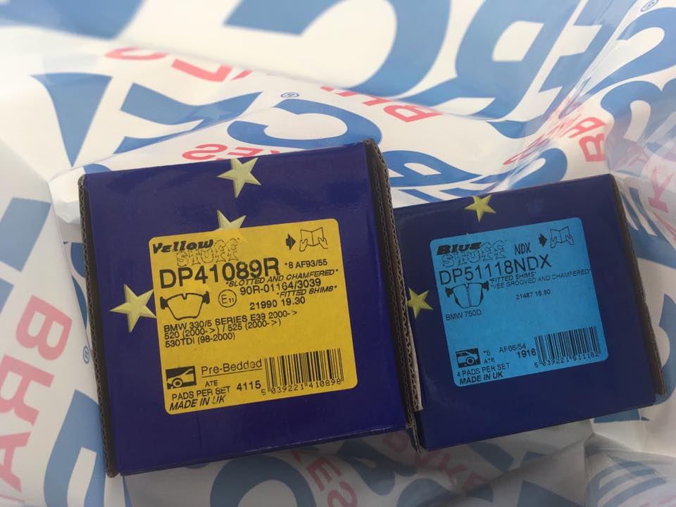

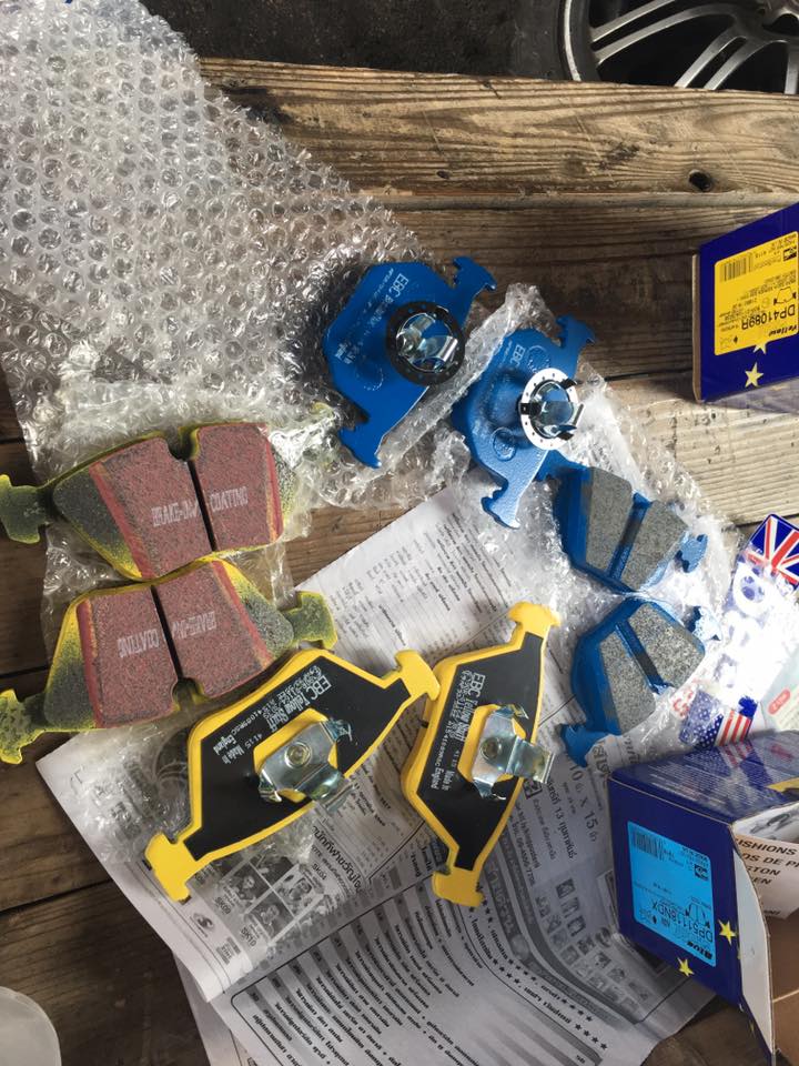

มีท่านไหนเคยใช้ผ้าเบรค EBC BLUE STUFF มั่งครับ?
CMaN20
กำลังจะเปลี่ยนผ้าเบรค ของเดิม EBC Yellow หน้า/หลัง ใช้งานมา5หมื่นกว่าโลจนผ้าชุดหน้าเริ่มบางแล้ว. กำลังคิดว่าจะลองไปใช้ Blue Stuff ดูซักครั้งนึง ไม่ทราบมีพี่ๆท่านไหนเคยใช้มั่งมั่ยครับ? ราคาของรุ่นผม แพงกว่าYellow stuff แค่1พันบาท เลยอยากลองครับ.

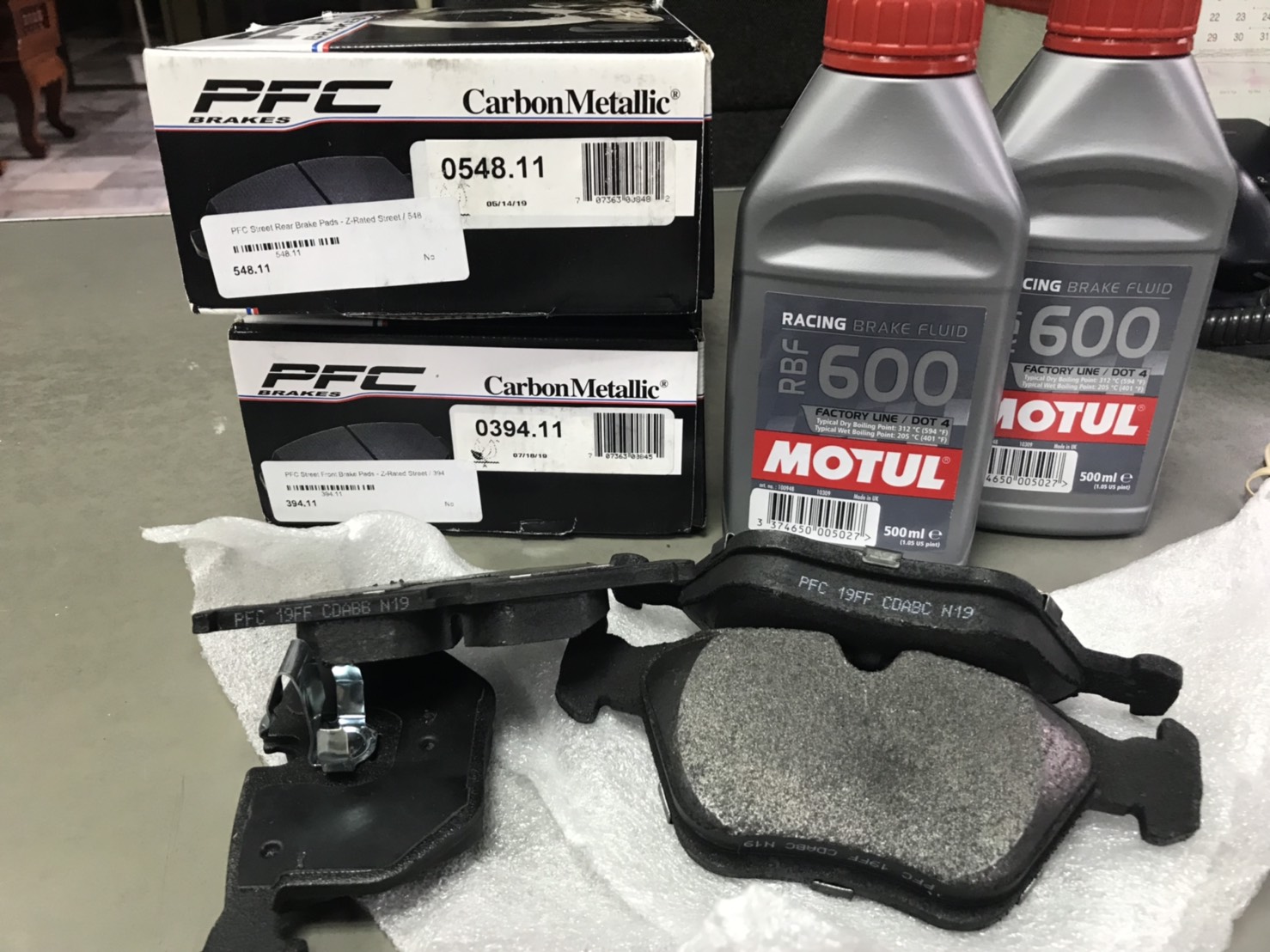

ถ้าหาผ้าฝุ่นน้อย ในบ้านเรา คงต้องพวก dixcel type m ใช้ดูครับ แต่ type m ผมยังไม่เคยใช้นะครับ เคยแต่ใช้ type Z แต่จากที่ดูสเป็คเขา type M น่าใช้ครับ
ส่วนถ้าสั่งจากเมืองนอกเอง อันนี้ลองดูของ hawk 5.0 ครับ แต่ตัวนี้เขาจะทนร้อนซ้ำๆไม่ค่อยไหว ส่วนอีกยี่ห้อ ก็ PFC Z rated ครับ สองตัวนี้ผมชอบทาง PFC มากกว่าครับ แต่ทั้งสองตัวจะฝุ่นน้อย เสียงเงียบ จริงครับ
