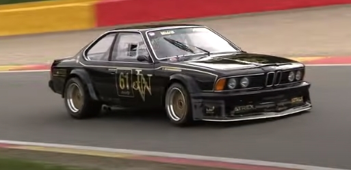

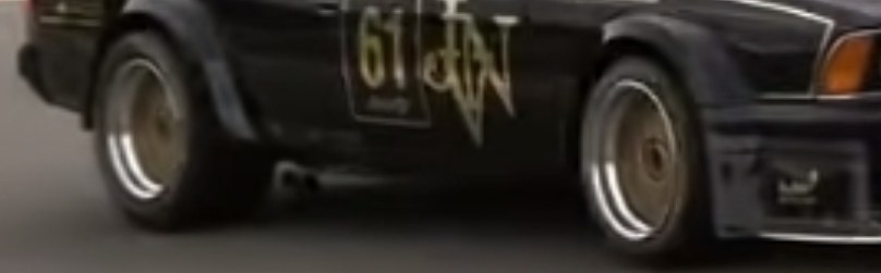

พอดีไปนั่งกดเล่นดูไปเรื่อยเปื่อยตามประสานะครับ ไม่ได้จะซื้ออะไรกับเขาหรอก เพียงแต่สงสัยอยู่นิดว่า
สมัยก่อนล้อแต่งรถขับหลัง ที่มักจะใส่ ล้อหลัง กว้างกว่าล้อหน้าอยู่นิด เบอร์ยางของล้อหลัง เมื่อคิดออกมาแล้วเส้นผ่าศูนย์กลางจะเล็กกว่าล้ออยู่นิดกันเสมอ อย่างเช่น 225/40/18 กับ 255/35/18 หรือถ้าเป็นขอบ 19 ก็จะเป็น 235/35/19 กับ 265/30/19
แต่พอเป็นรถยุคใหม่ที่ยังเป็นรถขับหลัง เดี๋ยวนี้เขากลับ 255/30/20 กับ 265/30/20 ซึ่งพอคิดออกมาแล้ว หลัง เส้นผ่าศูนย์กลางจะใหญ่กว่าหน้าอยู่นิดนึง ประมาณ 0.3 นิ้ว
ไม่รู้ว่าเพราะอะไรถึงเป็นแบบนั้นครับ

น่าจะได้คำตอบจากการเดาแบบงูๆปลาๆของผมแล้วละครับ
พอดีไปเจอรายการแข่งอยู่อัน เห็นเขาใช้ยางหลังใหญ่กว่ายางหน้ามากแบบที่สงสัยอยู่เลย คงจะเผื่อเรื่องการรับแรงม้าสูงๆจริงๆละครับ
