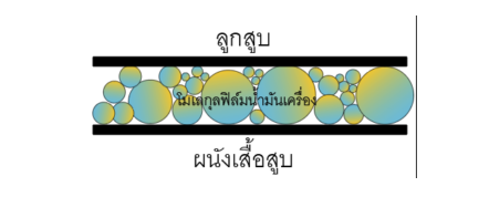

โดยความเข้าใจส่วนตัวไม่คิดว่า ความหนืดจะเปลี่ยนจากการผสมนะครับ
คือน้ำมันเครื่องตัวมันเป็นมวลโมเลกุล เล็กๆเรียงตัวกัน ซึ่งมันจะทำงานตามค่าความหนืดของมัน
ทีนี้ถ้าเราเอาน้ำมันเครื่องความหนืดต่างกัน มาผสมกัน มันก็จะเป็นแบบในรูปนี้ละครับ คือมันจะไม่ได้รวมเป็นเนื้อเดียวกัน โมเลกุลไหนสัมผัสกับผิว โมเลกุนนั้นก็จะทำงานหล่อลื่น
ดังนั้นการผสมดีไหม ตามหลักก็คงไม่ได้ดีเท่าไรครับเพราะเนื้อมันไม่ได้รวมเข้าด้วยกัน

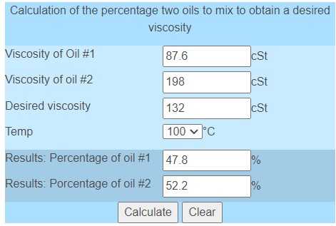

มีหลายเว็บไซต์ทำเครื่องมือคำนวณความหนืด (Viscosity) มาให้คำนวณด้วยว่า ถ้าจะผสมน้ำมันชนิดที่1 กับ ชนิดที่2 โดยมีค่าความหนืดเป้าหมาย (Target) ที่ต้องการ จะต้องผสม #1 และ #2 ในอัตราส่วนเท่าไหร่ ใช้ตารางอันล่างนะครับจะใส่ Target ได้
https://www.widman.biz/English/Calculators/Mixtures.html
https://olezol.com/mixing-blend-viscosity-calculator
ปัญหาคือ ค่าความหนืดเขาไม่ได้ให้ใส่เป็นหน่วย SAE ตรงๆครับ ผมคิดว่าเพราะมันไม่ใช่ค่าที่แท้จริงที่คำนวณตามสูตรที่ถูกต้องได้ ค่าความหนืดจะต้องใช้เป็น cSt (centistroke) ต้องหาจากสเปคน้ำมันของรุ่นที่คุณจะใช้ หรือตัวอย่างตามในตารางในลิงค์นี้ ซึ่งผมคิดว่าแต่ละยี่ห้ออาจแตกต่างกัน แล้วอย่างเบอร์ 30 ก็ไม่ได้มี cSt ค่าเดียวด้วย อาจมีสองหรือสามช่วง
http://www.nadi.it/english/viscosita.htm
ผมลองใส่ข้อมูลจำลองตามเงื่อนไขที่คุณสงสัย โดยผมใช้ค่า cSt ของเบอร์ 30 และ 50 เป็นค่าในช่วงต่ำสุดตามในตารางด้านบน สมมติฐานที่สภาวะ 100 องศาเซลเซียส จะต้องผสมน้ำมันเบอร์ 30 ปริมาณ 47.8% และน้ำมันเบอร์ 50 ปริมาณ 52.2% ครับ

AMSOIL Signature SAE 5W-30
KV40 = 59.7 (Viscosity @40C)
KV100 = 10.3 (Viscosity @100C)
AMSOIL Signature SAE 5W-50
KV40 = 119.5
KV100 = 19.4
ผสม 50/50 ออกมาเป็น
KV40 = 83.6
KV100 = 13.9
เท่ากับน้ำมันเครื่องเบอร์ xw-40 (12.5-16.2 cSt)
คำนวนจากเว็บ https://www.widman.biz/English/Calculators/Mixtures.html
