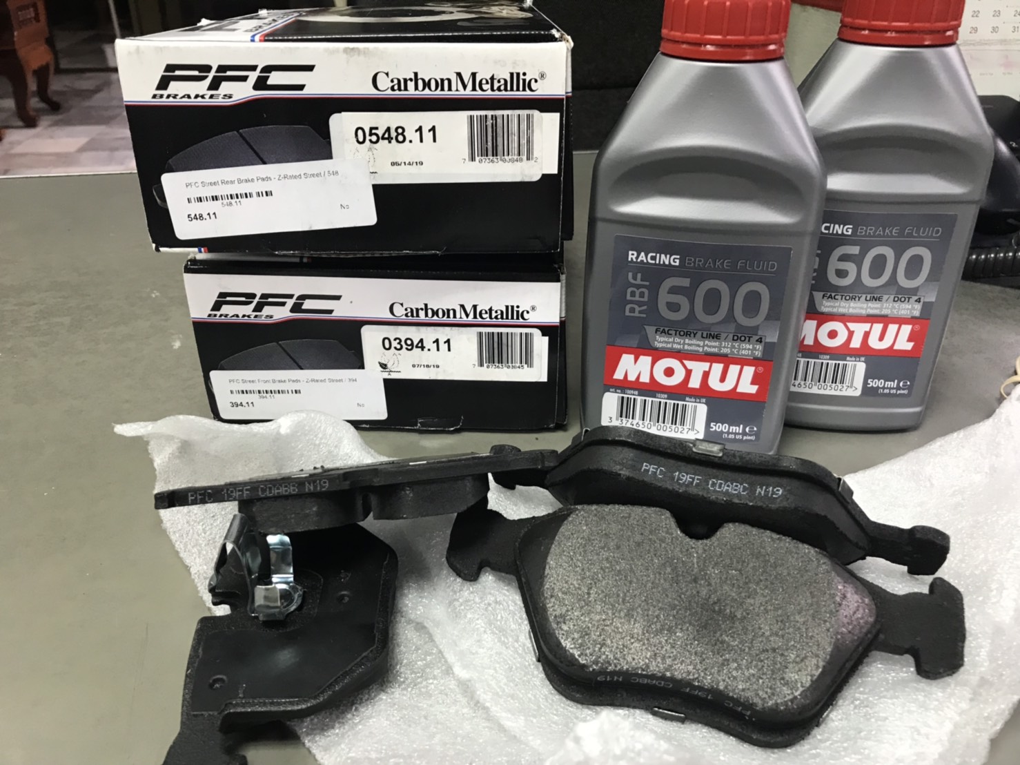

พอดีตอนนี้ถึงที่จะต้อง ซื้อ จานเบรคใหม่แล้วละครับ มีเบรคอยู่สองแบบ แต่ที่ต้องมีเพิ่มเรื่อง จานเบรค ก็เป็นทั้งสองแบบ
แบบแรก
เบรคเดิม ลูก 57/42 จาน 325x25 / 320x22 อันนี้มีผ้าเบรค ของ PFC อยู่ แต่ต้องซื้อจานเบรคใหม่
แบบสอง

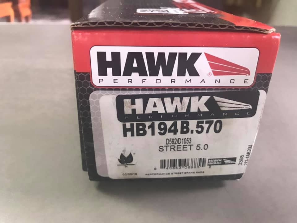

เบรค brembo 4 pot ลูก 36/40 ว่าจะทำจานใหญ่ใส่ ไปลองถามจานสองชิ้น ของบ้านเรา ราคาก็พอฟังได้ แต่จะทำแค่ข้างหน้า ด้านหลัง จะยังเป็นผ้าของ PFC อยู่ แต่ผ้าคู่หน้าจะเป็น ของ HAWK แต่ตัวนี้เกรดความร้อนจะต่ำกว่าของ PFC
ถ้าชุดแรก ง่าย ซื้อจานเสร็จจับใส่เลย ได้เป็น PFC ครบๆหน้าหลัง
ถ้าชุดสอง ได้จานใหญ่ แต่ผ้าคู่หน้า HAWK ตัวรุ่นนี้เกรด สู้ ผ้าเบรค PFC ตัวหลังไม่ได้ แต่ได้เรื่องจานใหญ่มาแทน
ทั้งสองแบบของมีอยู่แล้วนะครับ ขาดแค่เรื่องจานอย่างเดียว ซึ่งไม่ว่าจะไปแบบไหน ก็ต้องเจอค่าจานเหมือนกัน แบบนี้จะไปทางไหนดีครับ

จาน 325 ผมว่าไม่เล็กแล้ว ใส่ล้อ 17 ก็เต็มอยู่ ล้อ 18 ก็ยังไม่โล่ง (เสือ sti ปีแรกๆ ล้อ 18 ก็เบรค 326)
ถ้าไม่เน้นสวยเบรคเต็มๆแน่นๆ ผมว่าโอเคแล้วนะ ได้ผ้าเกรดดีกว่า จานก็น่าจะเกรดดีกว่า unsprung weight ก็น้อยกว่า

ขอบคุณมากเลยครับ
เรื่องจานเบรค 325 / 320 อันนี้ลืมบอกไปว่า ถ้าไม่ zimmermann แบบเดิม ก็จะไปพวก brembo xtra ละครับ
