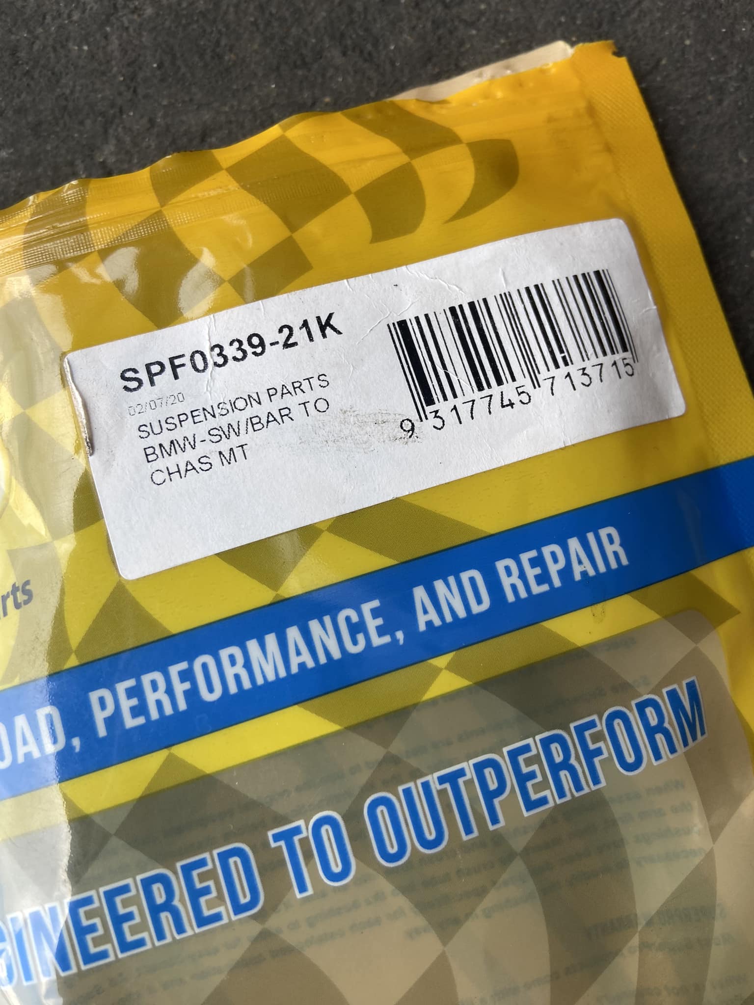

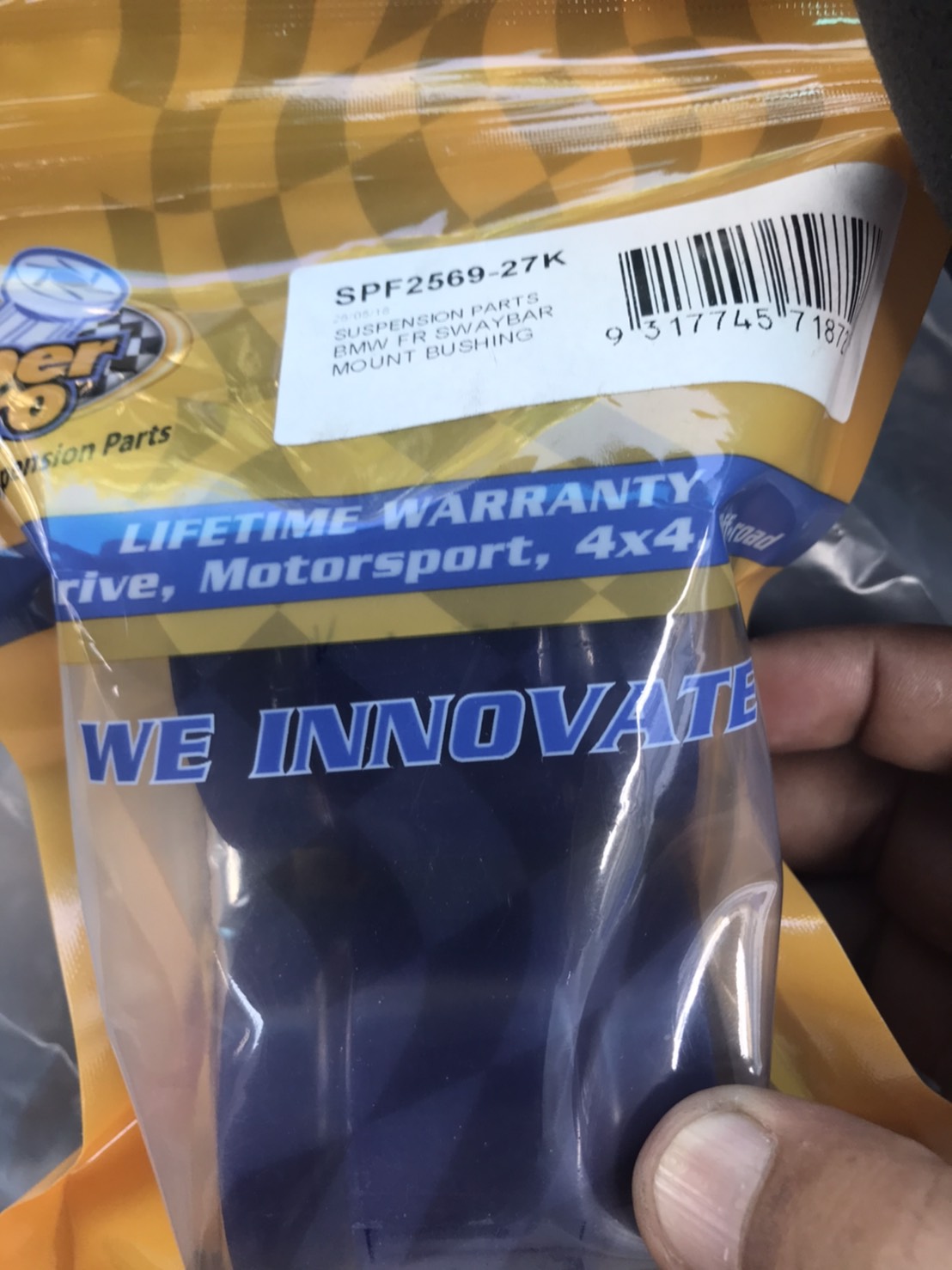

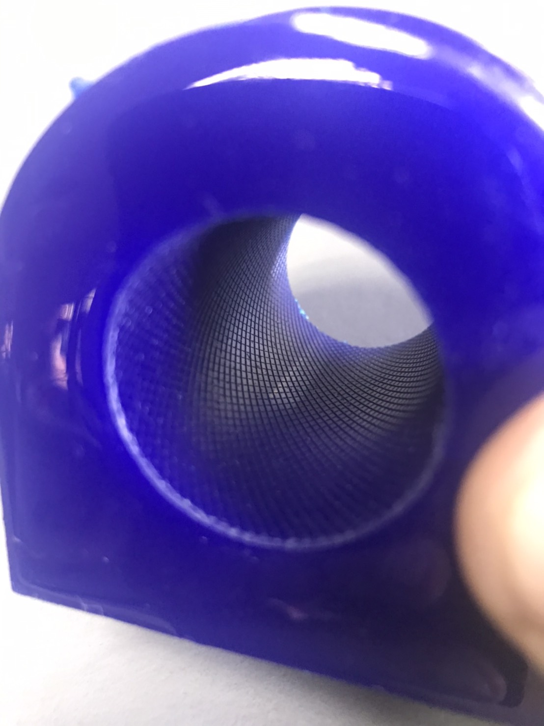

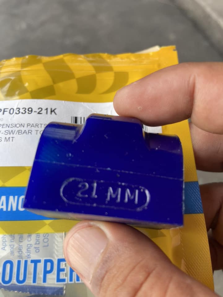

หลังจากดึงผ้าเขาออก เสียงก็เงียบ แต่เหมือนมันมีระยะห่างอยู่ เลยว่าไม่น่าจะดีเท่าไร เลยไปลองหาบูชยูรีเทนค่ายอื่นมาให้จะดีกว่า เลยไปลองหาของยี่ห้ออื่นมาใช้
สรุป ลงท้ายผมถอดบูชของ eibach เขาออกไปทั้งหมด หันมาใช้บูชของ super pro แทนทั้งหน้าหลัง เรื่องเสียง ไม่มีเลยครับ
