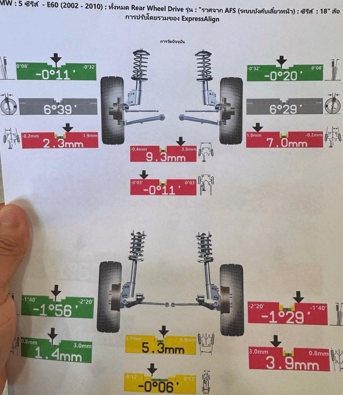

« ตอบกลับ #19 เมื่อ: สิงหาคม 04, 2025, 20:52:28 »
อันนี้คือค่าตั้งศูนย์ที่ผมรบกวนให้ทางบีควิกเช็คให้ครับ
อยากทราบว่ามันส่งผลถึงอาการที่ผมอธิบายไปไหม
ล้อหลังซ้ายครับที่ดัดอาร์มหลัง เพื่อให้ตั้งศูนย์ได้
แอบสงสัยผมตั้งศูนย์ไปเมื่อเดือนมกราคมทำไมยังไม่ถึงปีศูนย์เพี้ยนได้ขนาดนี้ครับ
