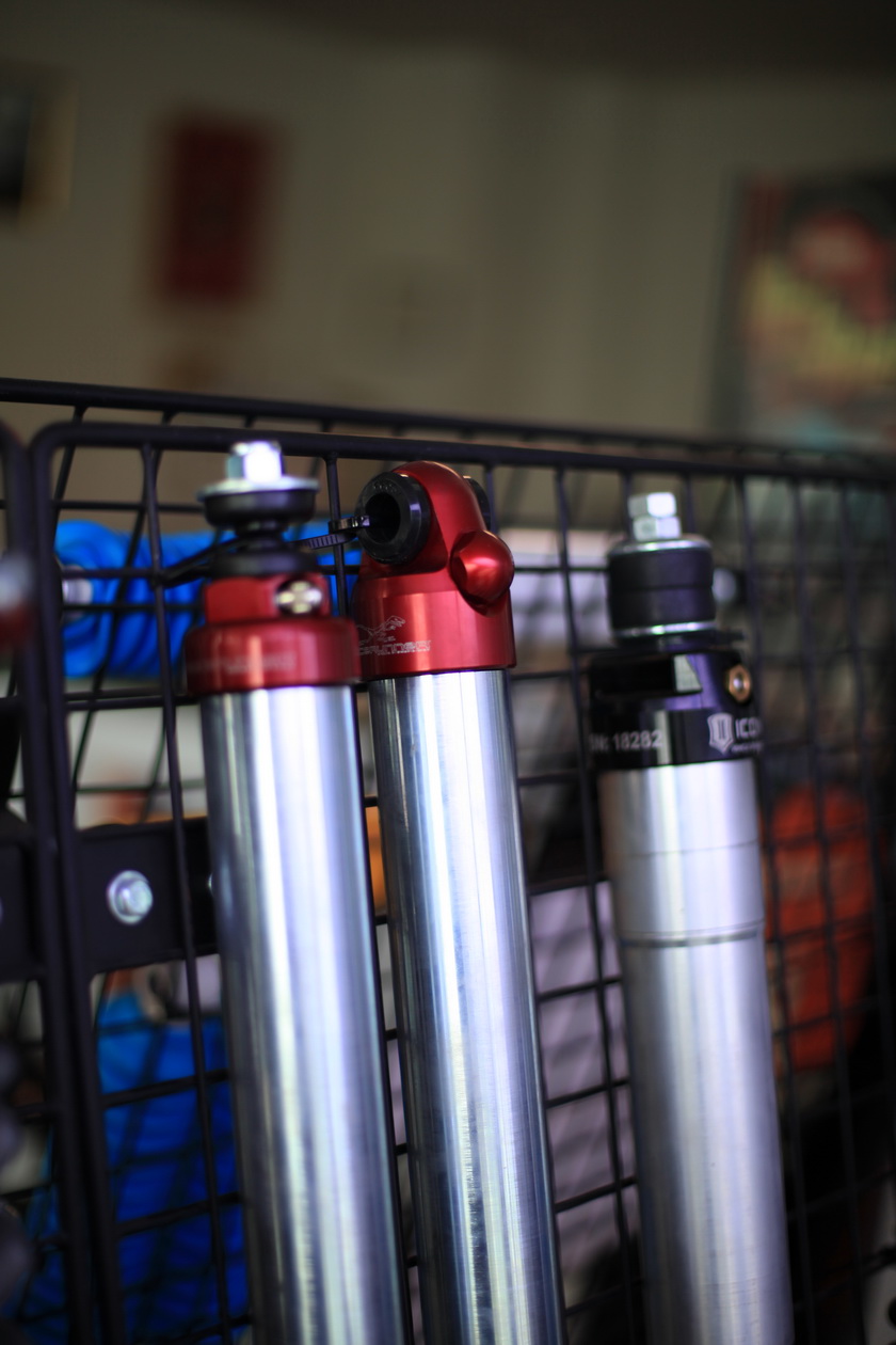

 แนะนำ คู่หน้า Icon หรือ Race Runner เลือกกระบอก 2.0 ก็เพียงพอ
หนึบนุ่ม ได้ตามความต้องการ เพราะ เติมลมไนโตรได้
สูงต่ำได้ ตามความต้องการ สามารถปรับได้จากในตัวรถ ไม่ต้องถอดโช๊ค
เหมาะสำหรับคนใช้รถเกิน 7ปี++ เพราะ โช๊คสามารถถอดซ่อม และล่างได้ แค่ซ่อมครั้งเดียว ก็คุ้มแล้วครับ มีอะไหล่ทุกชิ้น ซ่อมใหญ่ ปามาน 4,000+/- ต่อคู่
