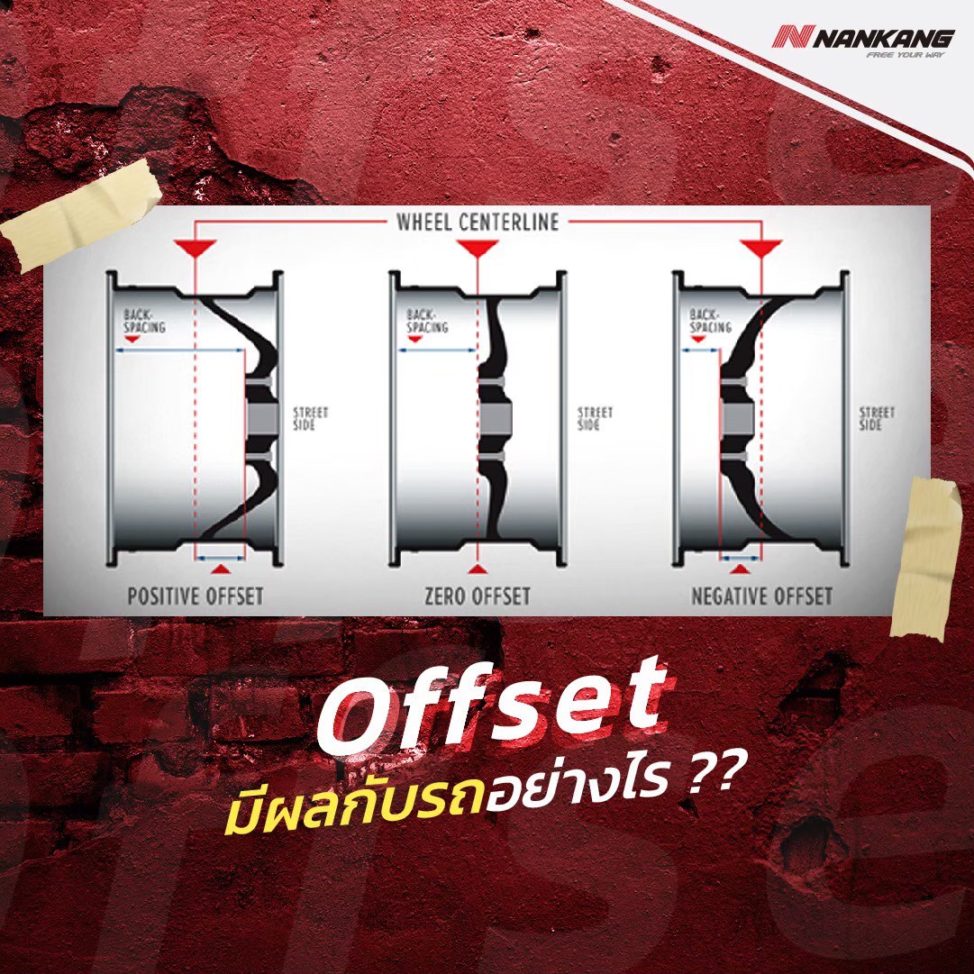

เรื่อง ออฟเซท จะประมาณนี้ครับ

DapKnihtHD
ขอเข้ามาศึกษาด้วยคนครับ  ผมอยากทราบว่าคำนวนแบบนี้ถูกต้องมั้ยครับ
ถ้าค่า offset คือระยะห่างจากจุดกึ่งกลางของความกว้างล้อแม็ก
ล้อเดิม จขกท.
5"/2 = 2.5"= 63.5 mm - 45 mm = 18.5 mm
เปลี่ยนเป็น
6.5"/2 = 3.25" = 82.55 mm - 40 mm = 42.55 mm
นั่นคือมันจะยื่นออกมาจากเดิม
42.55-18.5 = 24.05 mm =  0.97"
ผิดถูกอย่างไร รบกวนชี้แนะด้วยครับ
