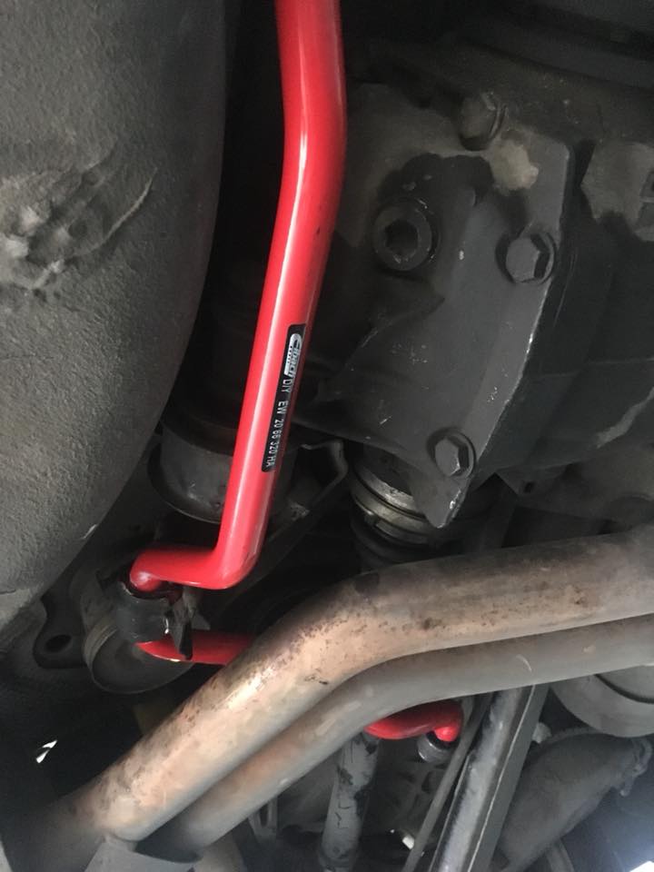

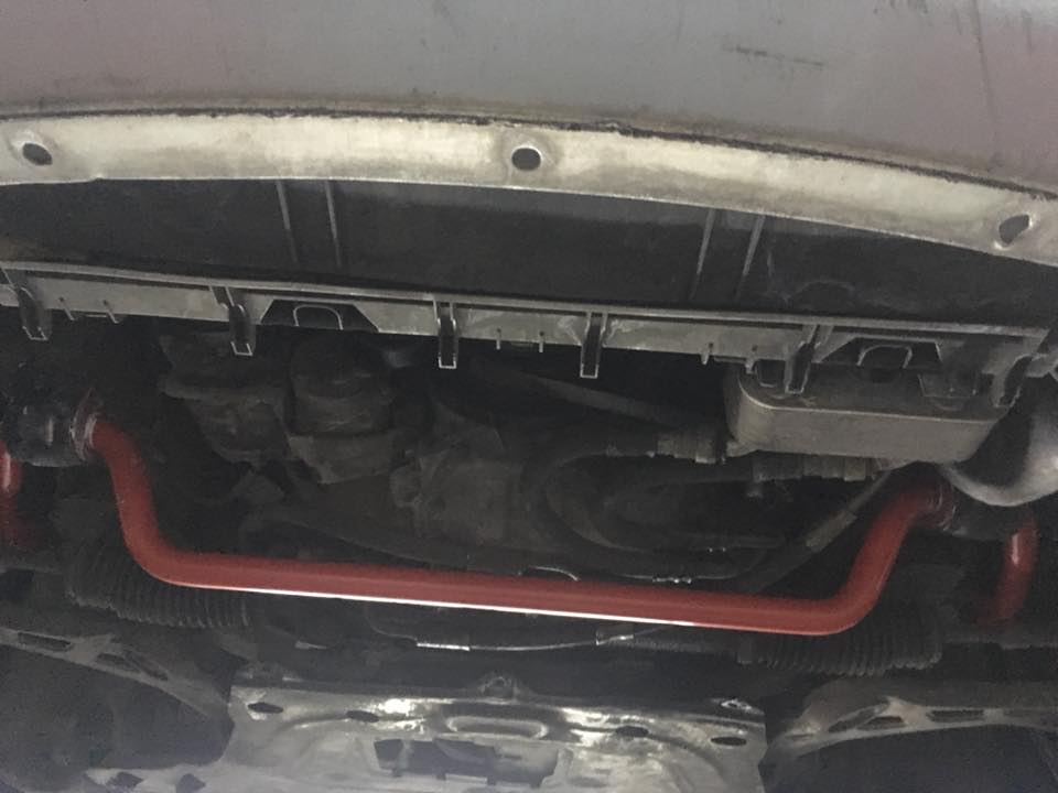

แต่อย่างของผม ถ้าถามว่า จำเป็นไหม ก็คงตอบว่าไม่จำเป็น เพราะของเดิมก็มีอยู่ แต่ถ้าถามว่า ใส่ของแต่ง แล้วดีขึ้นไหม ของผมผมว่าดีขึ้นกว่าเดิมเยอะครับ
ช่วยในการเข้าโค้งได้ดีขึ้นกว่าเดิมมากครับ ในเรื่องการเข้าโค้งนะครับ ส่วนถ้าการโยกเปลี่ยนเลนไปมาให้รถนิ่ง ผมว่ายังไม่เห็นเท่าไรครับ ถ้าจะเน้นเรื่องการเปลี่ยนเลน น่าจะต้องไปพวก โช้คอัพสปริง เกรดดีๆไปเลยจะดีกว่าครับ (อย่างของผม โช้ค Bilstein B8 กับ สปริง eibach prokit ผมว่าก็ยังไม่พอเลยครับ)
