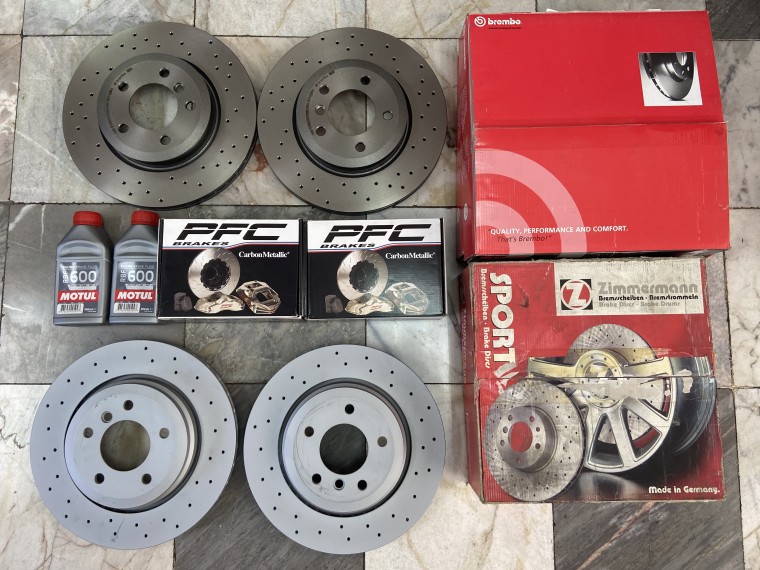

« ตอบกลับ #6 เมื่อ: พฤศจิกายน 08, 2024, 05:23:31 »
ผมก็ใช้แบบนั้นอยู่ พอดีผมเป็นคนชอบจานเบรกแบบเจาะรู แต่ของเดิมที่เคยใช้เป็นยี่ห้อ zimmermann รูมันน้อยไปนิด ไปเจอของ brembo ทดแทน รูเจาะ เขาดูสวยดี แต่ของเขาหลังไม่มีมีแต่แบบเรียบ เลยกลายเป็นหน้า brembo หลัง zimmermann
ผ้าเบรก หน้าหลังยี่ห้อ/รุ่น เดียวกัน แต่ จานเบรก หน้าหลัง คนละยี่ห้อ ก็ไม่ได้มีปัญหาอะไรครับ
