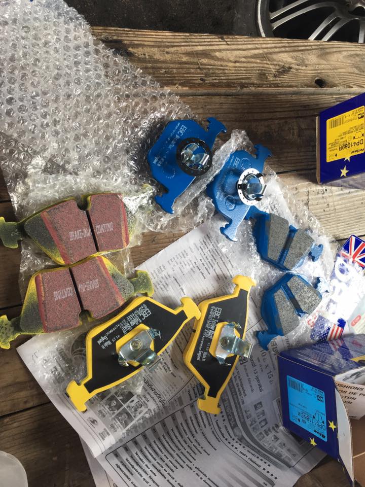

EBC เหลืองนี่ .. ต้องรอร้อนๆแล้วถึงจะเบรคดี ยิ่งร้อนยิ่งดูด เบรคมันฟิวยุโรป นุ่ม แน่น ดูด ข้อเสียหนักๆ สำหรับผม ไม่ใช่เรื่องแพง เพราะจำได้ว่า ยังถูกกว่า dixcel แต่เป็นเรื่อง กินจาน ครับ กินดุมาก ดุสุดๆ

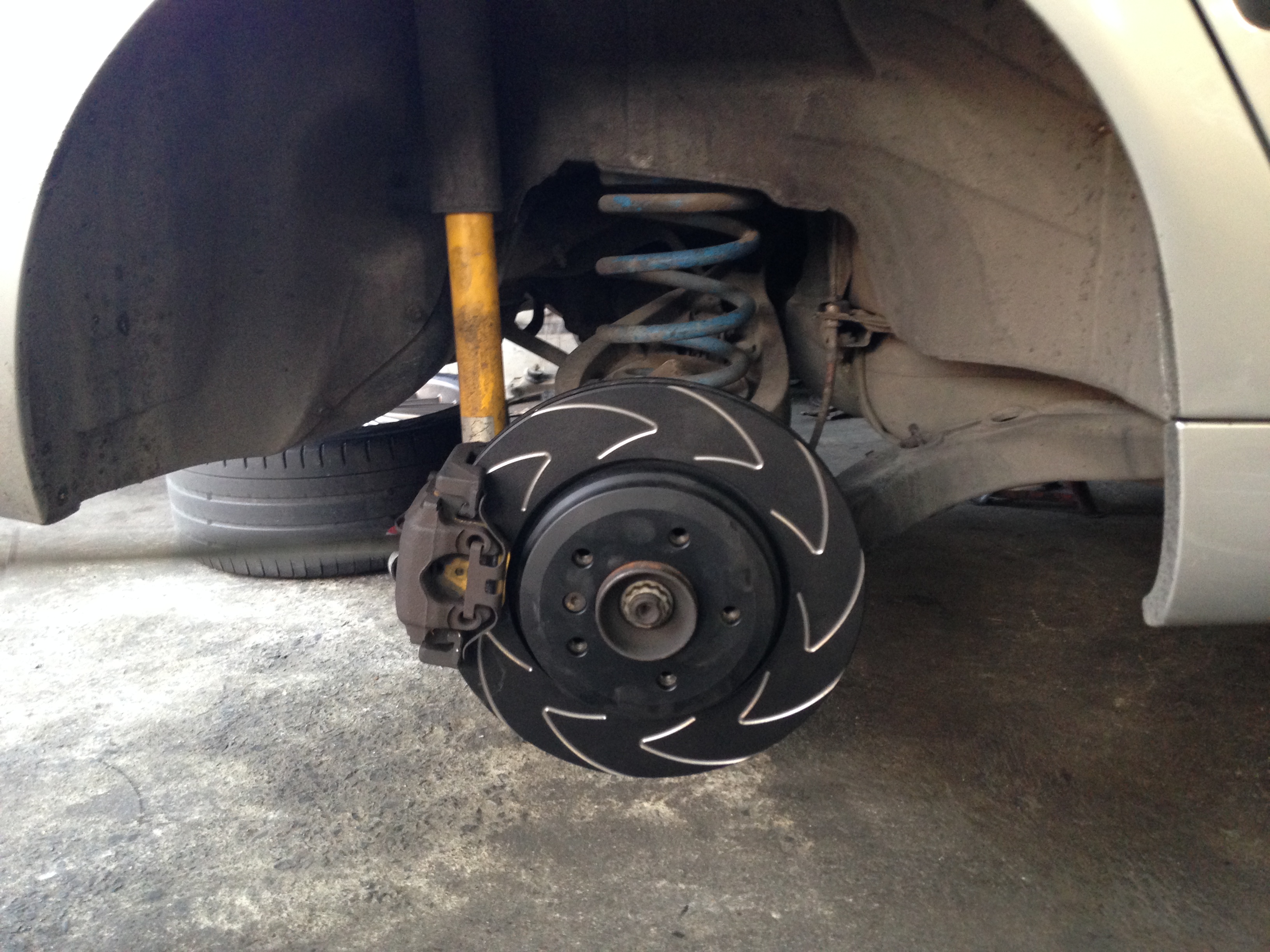

ebc ผมใช้มาพักใหญ่เหมือนกันนะครับพี่ ใช้มาหมดทั้ง เขียว หมดหน้าหลังกับจาน 3gd / เหลือง หน้าหลัง กับ จาน 3gd หรือ จาน bsd ของเขา / หน้าเหลือง หลังน้ำเงิน กับจาน bsd ของเขา ebc จะเบรกดี แต่ฝุ่นเยอะ กับ กินจานครับพี่
ถ้าจะใช้ ebc แนะนำให้ใช้ จาน รุ่น 3GD ของเขาครับ 3GD จะทนได้ดีกว่ารุ่น BSD ครับ แต่เวลาเบรกแรงๆจะตกใจนิด เพราะ เขาดีไซน์รูกับร่องมาให้เกิดเสียงลมตอนเบรกจับแรงๆ ความเร็วสูงๆครับ ถ้าคนชอบก็สนุกดี ถ้าคนไม่ชอบอาจจะบ่นๆหน่อยครับ แต่จะเป็นแค่เฉพาะความสูงนะครับ ช้าๆความเร็วทั่วไปไม่เป็น

ใช่ๆ EBC กับจานของเค้า ตอนนั้นใช้ USR มั้ง เบรคแรงหน่อยจะดัง ฟืดๆๆๆๆ

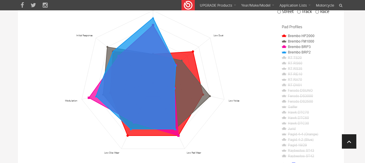

brembo เขาก็ของดีละครับ เพียงแต่เขามีหลายรูปแบบ ทั้งของซิ่งแท้ๆที่เอาไว้ใช้กับรถแต่งที่ต้องการอะไรๆมากกว่าเดิม กับ ของที่เขาทำออกมาสำหรับติดรถโรงงาน ผลิตตามออเดอร์โรงงานรถยนต์ต้องการมา
ผ้าเบรก เขาก็จะมีหลายเกรดครับ ตั้งแต่รองรับรถใช้งานทั่วไป ระดับ พันแรงม้า หรือ วิ่งในสนามเบรกแดงแล้วแดงอีกละครับ
อันนี้ ผ้า สำหรับพวกเบรกซิ่งแท้ๆของเขาครับ จะเห็นว่ายังมีถึง 4 รุ่นให้เลือก
อันนี้ก็จะเป็นพวก ปั๊มที่ผลิตส่งโรงงานรถหลายๆรุ่น ตัวผ้าเบรกสำหรับปั๊มรุ่นพวกนี้ ก็จะเป็นรองพวกตัวด้านบนหน่อยละครับ
ส่วนของโรงงาน bmw เขามักจะเผื่อเรื่องการทนความร้อนมาพอสมควรแล้วละครับ เพียงแต่ว่า ราคาเท่ากัน ผ้าเบรก ข้างนอกมันจะตัวเลือกให้เลือกได้มากกว่าครับ
บางคนรถแรง ชอบซิ่ง ไม่สนเรื่อง ฝุ่นดำเยอะ เสียงดังตอนเบรก กินจาน หมดเร็ว แต่ขอให้เบรกอยู่ตลอดเวลา ลงสนามแทร็คเดย์ได้เลย เขาก็เลือกแบบนึง บางคนไม่ชอบเรื่องฝุ่น ต้องการแบบฝุ่นน้อยๆหรือไม่มี เสียงเบรกเงียบ เบรกพอใช้ได้หน่อย ก็เลือกอีกแบบ
ผ้าเบรก แต่ละอันเขาก็ให้ไม่เหมือนกัน ต่อให้เป็นของแพงๆ ก็ตอบโจทย์ทั้งหมดไม่ได้ครับ ต้องเลือกเอาตามที่เราจะใช้ แบบๆได้อย่างนึง ก็ต้องยอมเสียอีกอย่างนึงแทนครับ
