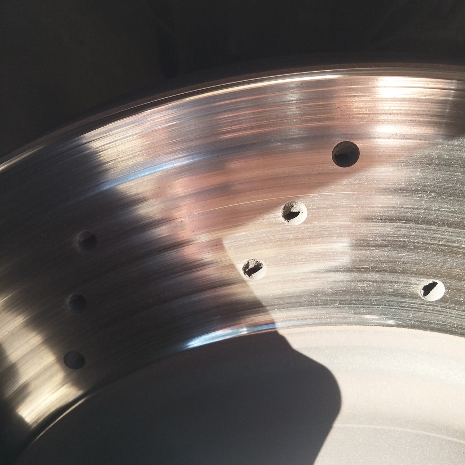

รอยร่องยาวบนจานเบรคเกิดจากอะไร
« เมื่อ: มีนาคม 06, 2021, 10:09:59 »
พอดีเห็นจานเจาะรู rotor drilled ของรถบางคัน อย่างรถปอร์เช่ ที่เป็นจานแบบนี้เขาก็เรียบเนียน เงาสวยงาม แต่อย่างรถเบนซ์บางคัน ก็กลับเป็นรอย ร่อง เส้นๆยาวๆกัน ทั้งๆที่ดูเป็นรถใหม่ๆ ก็น่าจะเข้าศูนย์บริการตลอด น่าจะยังใช้ของศูนย์บริการกันอยู่ ก็ยังเห็นมีร่องแบบนี้กันอยู่
บางที่ก็ว่า หนีไม่พ้นกับจานแบบนี้ แต่ของผมเอง ก็ใช้จานเจาะรูเหมือนกัน ใช้มาสองสามปีละ ก็ยังไม่ขึ้นเป็น รอยร่อง แบบนี้
เลยอยากทราบว่า รอยร่องแบบนี้ เขาเกิดจากอะไรหรือครับ
เพิ่มรูปหน่อยครับ รูปแรกอาจจะดูไปเน้นเรื่อง รอยร้าวที่ รู เจาะของจานไปละครับ อันนี้น่าจะชัดกว่า

น่าจะ Thermal Cracking ครับ
ไม่เกิดจากการใช้งาน ก็วัสดุที่ผลิต
เช่น ไม่อุ่นผ้าจานก่อน มาถึงซัดหนักเลย  และจานเจาะรู เรื่องนี้เป็นจุดอ่อนเรื่องหลักเลยครับ เพราะความแข็งแรงไม่เท่ากันทั่งจาน พออุณหภูมิเปลี่ยนไม่เท่ากัน ทั้งที่ตัวจาน กับที่รู ยืดหดไม่เท่ากัน ผิวก็แยกจากกัน
ที่เจอเยอะ ก็พวกจานที่นำมาเจาะรูกันเอง 100 ทั้ง 100 จะเป็นง่ายครับ จานแต่งมีมาตราฐานไม่เคยเจอเป็น ส่วนจานเบนซ์ ไม่มีความเห็นครับ

หมายถึง รอยร่อง ที่เป็น ร่องแนวยาวๆรอบ เป็นวงรอบจานเลยละครับ
ส่วนรอยร้าวที่ รู ที่เจาะ อันนั้นพอเข้าใจอยู่ครับ

ขออภัยครับตอนแรกภาพล่างไม่ขึ้น
ภาพล่างคือ ผิวจานเบรค เป็นคลื่น เป็นวงรอบจาน นูนในส่วนที่เป็นรู ใช่ไหมครับ
อันนี้เจอบ่อยครับ คหสต เป็นเพราะคุณภาพผ้าเบรค กับการไม่ดูแลความสะอาดครับ
ที่เจอส่วนมากจะเป็นผ้าศูนย์เบนซ์ ที่ฝุ่นดำมากๆ และคันที่เจอส่วนมาก จะสกปรก ฝุ่นเบรคอัดกันอยู่เต็มรู แบบในรูปที่แนมมานี่ละครับ
แต่การใช้งาน ใช้ได้ปกตินะครับ ไม่สั่น ไม่ดัง
หากเป็นเยอะทางศูนย์ ก็จะให้เปลียนทั้งจานทั้งผ้าไปพร้อมกันครับ
