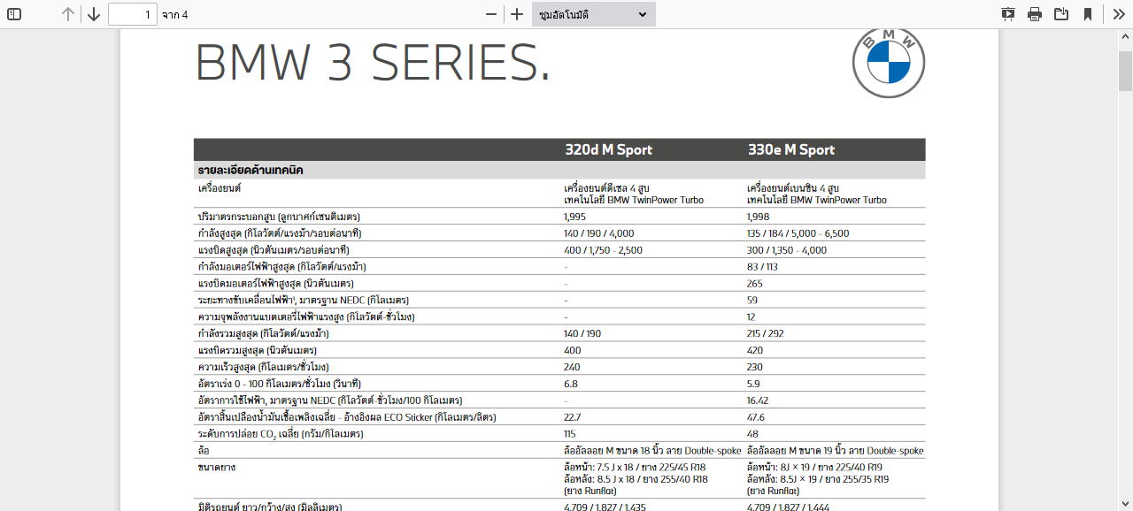

อันนี้จะเป็นของ 330e สเป็คเครื่องบอกว่าเป็นเครื่อง 184 แรง + มอเตอร์ ต่างหาก

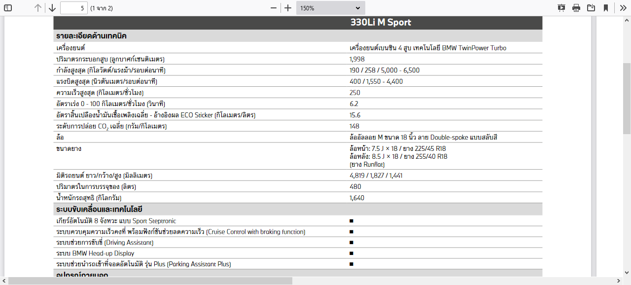

ส่วนอันนี้เป็นของ 330Li
สเป็คเครื่องเขาจะบอกมาว่าเครื่อง 250 กว่าแรง
