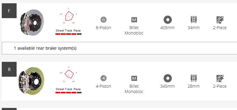

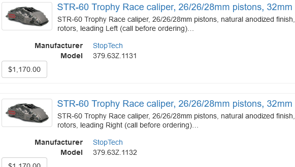

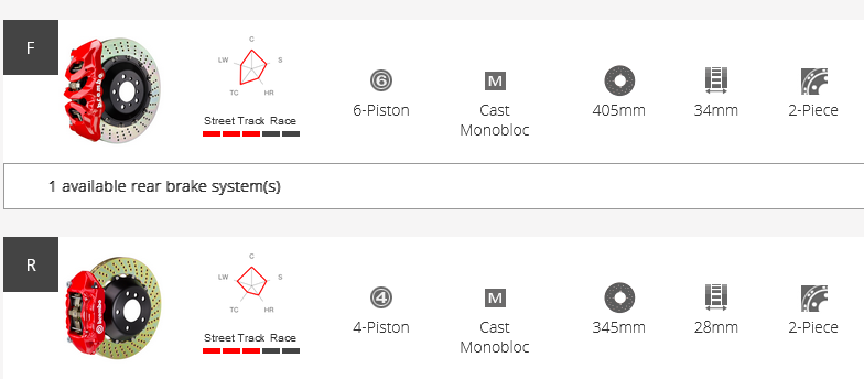

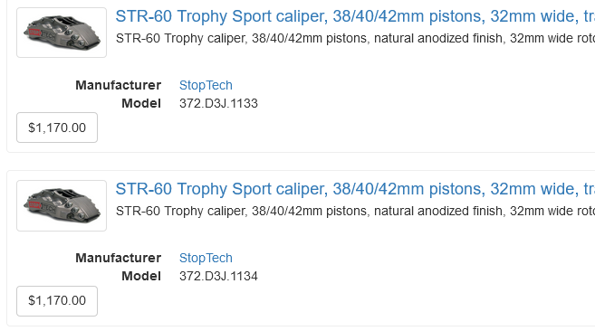

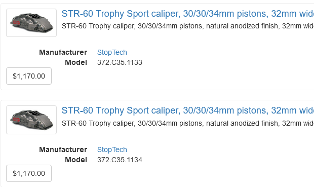

tom46
Re: กำลังจะไปใส่เบรค Brembo 18z ขอคำแนะนำครับ
« ตอบกลับ #35 เมื่อ: กุมภาพันธ์ 15, 2023, 13:53:18 »
ขออนุญาตตอบคุณ dikiboyz นิดนะครับ
ผมขอย้อนกลับไปข้างบนที่ 2 ท่านคุยกันหน่อยนะครับ
เบรคยี่ห้อดังอย่าง Brembo เขาไม่ได้บอกไว้นะครับ ว่าเบรคอัพเกรด ยันเบรคสำหรับรถแข่ง ที่เขาผลิต เช่น Brembo ซีรี่ GT (GTS หรือ GTR) นั้น มันมีทั้ง 4 และ 6 pot แล้ว เขาก็ไม่ได้ระบุด้วยว่า เป็นเบรคสำหรับล้อหน้า หรือ ล้อหลัง นะครับ(หรือผมหาข้อมูลไม่เจอเอง ขออภัยไว้ก่อน)
ถ้าเป็นเบรคอัพเกรดแบบตรงรุ่น เขาจะแยกไว้ครับ ว่าเขาคิดมาเบรครุ่นนี้ควรอยู่ข้างหน้า รุ่นนี้ควรอยู่ด้านหลัง ครับ แล้วก็จะมีแนะนำว่ารองรับการใช้งานได้ถึงขนาดไหน ถนนอย่างเดียวหรือพอเอาไปลงสนามแข่งบางครั้งได้ ซึ่งในส่วนของปั๊มเบรคของ brembo ผมยอมรับเลยครับว่าหาดูสเป็ค ขนาดลูกสูบ เขาได้ยากมาก เหมือนๆเขาอยากจะขายเป็นเซทมามากกว่าครับ
ส่วนถ้าใครจะเอาไปแข่ง เขาก็จะมีแบบสำหรับแข่ง ให้อีกอัน แต่อันนี้จะบอกรายละเอียดไว้ครับ
แบบในรูปที่ผมเอามาดูครับ อันนี้ผมเลือกในรุ่นของ BMW M4 ส่วนที่ผมบอกไม่ได้ผลิตมา จะหมายถึง รุ่น M5 f90 ที่ยังไม่เห็นมีออกมาครับ ไม่ได้หมายถึงว่า ถ้าเป็น M แล้วเขาจะไม่ได้ผลิตเลยละครับ
ส่วนที่ว่า ขนาดอยู่ที่คนซื้อจะเลือกใช้ อันนี้จริงครับ
บางยี่ห้ออย่าง stoptech เขาจะมีตัวแทนขาย ที่ขายตามสเป็คที่เราต้องการครับ เขาจะบอกมาเลยว่า 6 pot 4 pot ที่เขามีจะขนาดอะไรบ้างให้เราเลือกสั่งได้ตามที่ต้องการ แต่ในบ้านเรายังไม่ค่อยเห็นร้านไหนขายแบบนี้ครับ
อย่างที่ผมเอารูปมาให้ดู เป็นแค่ส่วนตัวในรายการขายของเขานะครับ ในหน้าเวปเขาจริงมีอีกหลากหลายขนาดมากเลยครับ
ผมถึงได้พยายามที่จะบอกว่า เบรค จะดูที่เบรค ลูกสูบเดียวหรือหลายลูกสูบ ไม่ได้หรอกครับ ต้องดูลงไปถึงขนาดของลูกสูบเบรคแต่ละตัวด้วยละครับ
