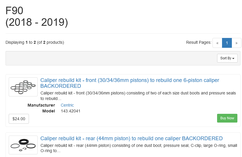

การดูเบรค จากจำนวนลูกสูบเบรค อย่างเดียวก็คงไม่ถูกต้องเท่าไรนะครับ
เบรค ยิ่งเป็นของ M แล้ว ขนาดลูกสูบเบรคเขามักจะมาด้วย ขนาดลูกสูบ ที่ใหญ่พอสมควรนะครับ เมื่อคิดรวมกับขนาดผ้าเบรค จานเบรค เขาด้วย ส่วนมากมักจะเทียบเท่า เบรคแต่ง ที่มีลูกสูบหลายๆลูกสูบละครับ
ส่วนนี้ผมเคยเจอกับตัวเองมาแล้วละครับ
เบรค 4 ลูกสูบ ของ brembo แท้ตรงรุ่น อุปกรณ์แท้ครบทุกอย่าง ขนาดลูกสูบเบรค 36/40 มม กับจาน 320x28 มม กับผ้าเบรค dixcel type Z กับ เบรคลูกสูบเดียว ของ BMW เอง ขนาด 57 มม จาน 325x25 มม ผ้าเบรค EBC สีเหลือง
การเบรคของเบรคแบบ 4 ลูกสูบ ขนาดที่ว่า ไม่ได้ทำให้เบรคดีกว่าเบรคลูกสูบเดียวหน้าตาบ้านๆเลยครับ

เห็นด้วยเรื่องขนาดลูกสูบ เราควรทราบขนาดลูกสูบเบรคของเราเอง เพื่อจะหาพื้นที่หน้าตัดลูกสูบเดิม
เวลาเลือกคาลิเปอร์อันใหม่ ต้องดูว่า หน้าตัดรวมไม่ควรเล็กกว่าเดิมเพราะเบรคจะรู้สึกแข็งๆขึ้น แต่ก็ไม่ควรใหญ่เกินไปเบรคจะจมเกิน ยกเว้นว่าจะอัพขนาดแม่ปั๊มบนตามได้

ที่ผมตอบ ผมตอบในส่วนความเห็นที่ว่า เบรคหลัง รถ M5 ก็เบรค ลูกสูบเดียว ยังใช้ได้เลย แรงเบรคข้างหลังคงไม่ได้ช่วยอะไรเท่าไร เพียงแต่การตอบอ้างข้อความในกระทู้ มันติดข้อความของคุณมาด้วย
เพราะ เบรค M5 ที่เห็นเป็นลูกสูบเดียวนั้น ขนาดลูกสูบเบรคหลังจะเป็นขนาด 44 มม พื้นที่ของลูกสูบเบรคเขา จะมากกว่าพวกปั๊มหลังแบบตกแต่งที่เห็นเป็น 4 ลูกสูบ ซึ่งส่วนมากจะมีขนาดที่ 28 / 30 มม ครับ และปั๊มเบรคหลัง 4 pot น้อยรุ่นมากที่จะทำขนาดใหญ่ๆออกมาครับ
ผมเลยบอกไปว่า จะมองแค่เป็นเบรค ลูกสูบเดียว แรงเบรคด้านหลังคงจะไม่อะไรมาก ยังไม่ถูกต้องเท่าไร เพราะลูกสูบเดียวที่เขาใช้ คิดเป็นสัดส่วนหน้า 6 ลูกสูบ หลัง 1 ลูกสูบ ยังได้สัดส่วนมาใน 60 /40 มันยังมีแรงเบรคที่ทำออกได้เพียงพออยู่ ไม่ใช่เป็นสูบเดียวแล้วจะไม่มีแรงอะไรครับ
ส่วนการที่คุณบอกว่า เขาทำออกมาแล้วคงไม่ทำออกมาให้แย่กว่าเดิม
อันนี้ก็ต้องดูครับว่า ที่แย่กว่าเดิม ดีกว่าเดิม เป็นเบรครุ่นไหน แบบไหน เบรคแต่งตรงรุ่น แน่นอนเขาต้องทำออกให้ดีกว่าเดิม
แล้วคราวนี้ปัญหามันจะอยู่ที่เบรคที่เล็งเอาไว้กัน มันดีกว่าเดิมจริงไหม เพราะ บางทีผู้ผลิตเบรค เขาผลิตโดยอิงสเป็คเดิมโรงงาน ว่าทำออกมาให้ดีกว่าเดิม และถ้าเบรคโรงงานบางรุ่นเขาดีอยู่ สำนักแต่งเบรคเขาก็ไม่ทำออกมานะครับ อาจจะมีพวก จานเบรค ผ้าเบรค ให้อัพเกรดแทน
อย่างเบรคของ M5 ตัวที่ว่าเป็นเบรคหลัง สูบเดียว สำนักแต่งเบรค หลายสำนักอย่าง Brembo PFC stoptech ไม่ทำเบรคอัพเกรด ในส่วนของเบรคหลังของรุ่นนี้ออกมานะครับ เขาทำการค้า แน่นอนเขาก็ย่อมต้องหาทางที่จะผลิตของออกมาขาย แต่อันนี้เขาไม่ทำออกมาขาย ก็ย่อมแสดงว่า ของที่ให้มาก็ต้องใช้ได้อยู่พอสมควร ไม่งั้นผู้ผลิตของแต่งมีหรือจะยอมปล่อยผ่านไป
ดังนั้น การที่จะไปสรุปว่า เบรคสูบเดียว ไม่ดี แรงเบรคน้อย ก็คงไม่ถูกต้องเท่าไรครับ

ถ้าผมอัพไปเบรคหน้า 6 หลัง 4 ของคาเยนน่าจะดีขึ้นไหมครับ เพราะของผมมันก็รถบ้านตัว 325 เองครับ ไม่ใช่ 335 หรือ M ด้วยซ้ำ
อีกคำถามครับ ถ้าจานหลังผมใช้ขนาด 370 ดูเหมือนจานจะขนาดใหญ่เกินที่ปั๊มหลัง 18z จะจับได้เต็มจาน ผ้าเบรคกินเต็มเท่าที่มันจะจับได้ แต่ไม่เต็มหน้าจานเพราะจานใหญ่เกิน จะมีปัญหาอะไรไหมครับ
ขนาด หน้า/หลัง ถ้ามันไม่ได้สัดส่วนเดิมที่เหมาะสม ก็อาจจะทำให้ล้อล๊อคก่อนครับ มี ABS "อาจจะ" ไม่ได้ถึงกับเป็นกังวลมากนัก แต่มันก็ไม่ดี
อีกอย่างก็น้ำหนักใต้สปริง ถ้าชุดเบรกใหม่ใหญ่มาก หนักกว่าเดิมมาก ก็ไปเป็นภาระเรื่องอื่นๆตามมาครับ
