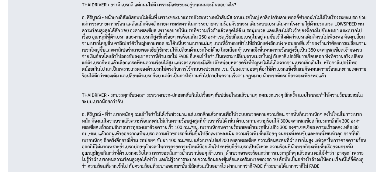

ส่วนอันนี้เพิ่มเติม บทความ ที่อาจารย์ศิริบูรณ์ เคยลงไว้ในหนังสือ thaidriver นะครับ อ่านแล้วได้ความรู้ดี ผมเลยเอามาลงในกลุ่มรถรุ่นผมที่ใช้กันอยู่ครับ
